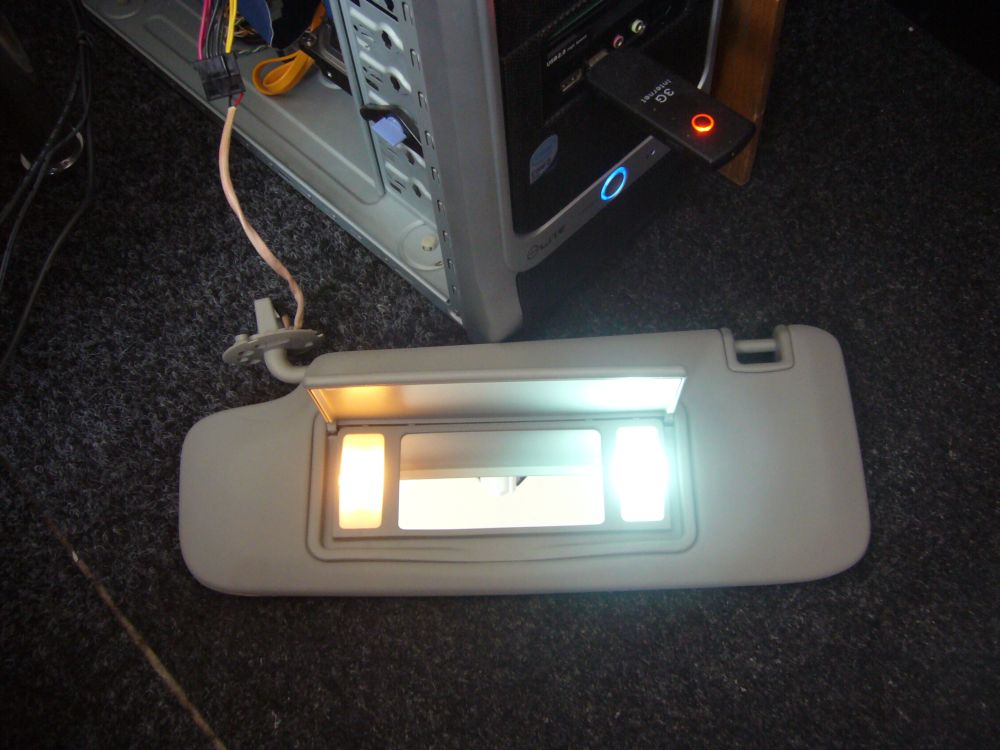

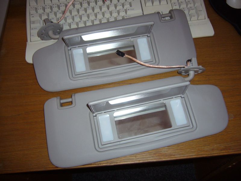

Musí tam být někde schovaný kabel. Protože Cruze to má taky a nevěřim tomu že by dělali více druhů svazků. Ta astra to měla blbě ve stropnici nad hlavou, tam byla zásuvka. Ale stejně jeden budu muset naletovat protože jsem tu zásuvečku u clonítka vytrhl. A když nic nenajdu, tak bude stačit protáhnout a naletovat drátky k lampičkám nad zrcátkem, tam je taky stálej proud a bude.
No stress
Jen rada. když tam pojedete tak si to vymontujte sami. Protože ten jouda byl schopný vše rozlámat a šmatat na ně rukavicema od šmíru. ještě že jsem si to vyndal sám v uniformě:-) vycvaknout kulatou krytku, vytočit 3 torxy a pak tam dloubnout šroubovákem nebo špičatejma kombinačkama a odjistit takové 2 packy jako pojistka a pak až clonka povolí od stropnice, tak škubnout směrem dolu a je venku.
