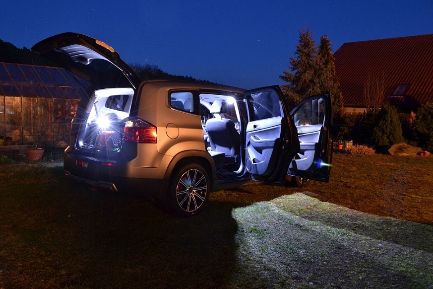

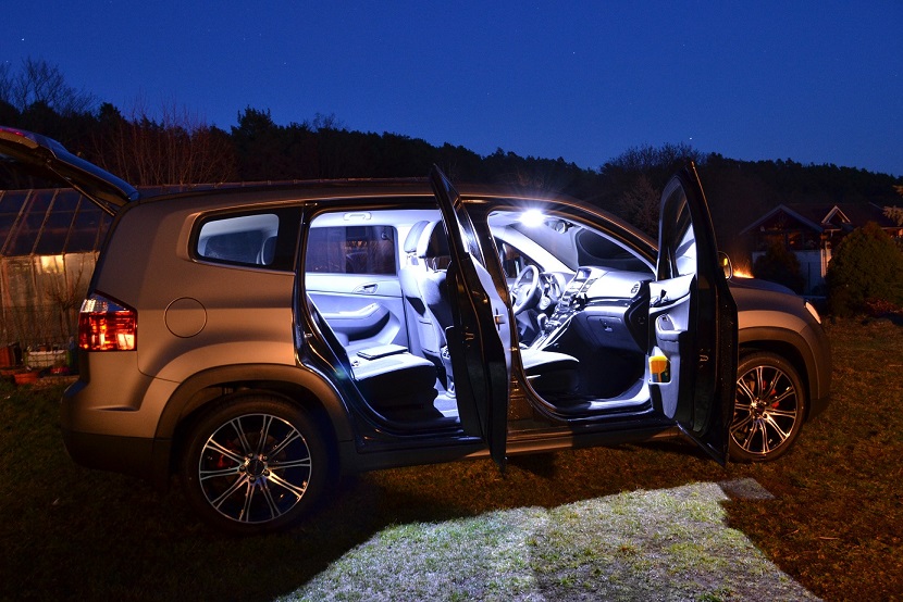

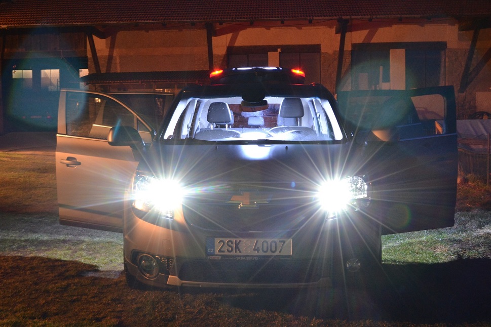

Díkes ještě jednou dlabkovi za LEDky a návod.
Takhle to dopadlo u mě.

Moc hezky to svítí. Asi to budu muset také nějak pořešit. To světlo je fakt bludička

To je ale světla, já chci taky
Asi budu mít problém s protažení toho kabelu zezadu dopředu střechou, trochu mi bude překážet střešní okno...
