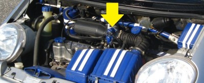

Nazdar lidi taky mi nějak blbne volnoběh. Je nějaký zvýšený, nezdechne motor ani na trojku bez plynu. Stalo se to po těch mrazech když jsem měl baterku venku. Ale volnoběh jsem pak nastavil klíčkem jak se píše. Možná to bude tím krokovým motorkem, nebo pcv ventilem jak píšete ale nevím kde je najít. Nemoh by sem někdo dát nějakou fotku a vyznačit tam jejich umístění? Dík

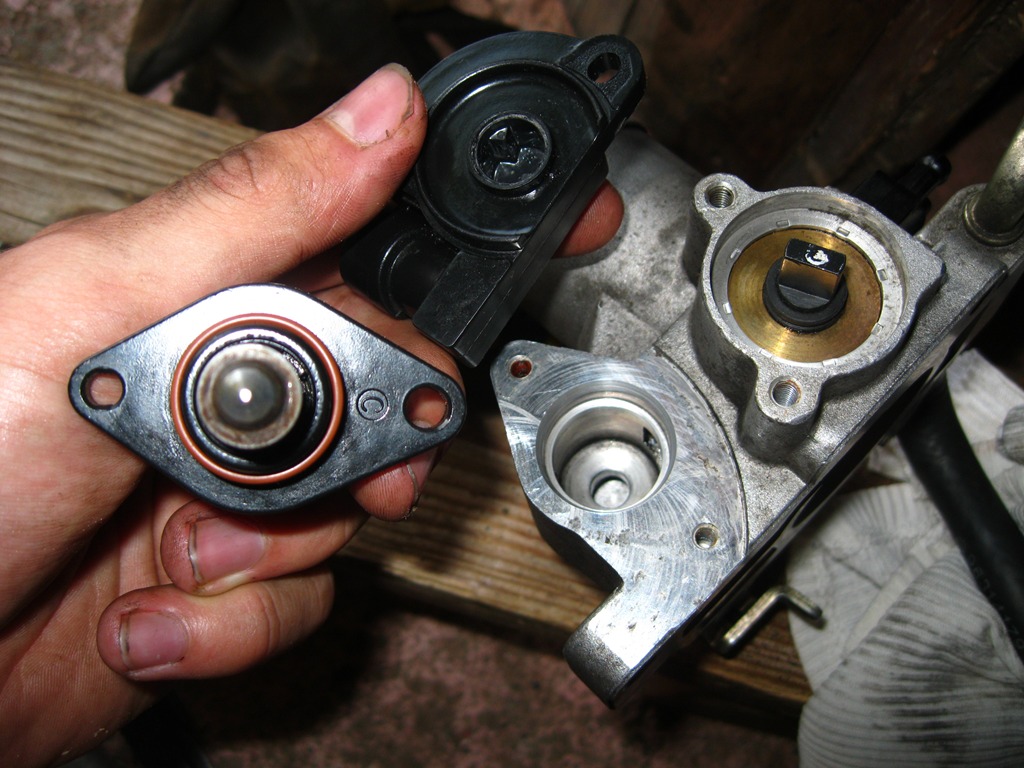

Tie otáčky sa zvyknú ukľudniť po nejakých 500 km, ventil so snímačom polohy ŠK je na obrázku.

Dík, myslel jsem spíš umístění na motoru. Ale zkusím ještě počkat, jak píšeš, zdá se že se to trochu zlepšilo.

Ten obtokový ventil je najdostupnejšou súčiastkou motora. Je upevnený dvomi torksovými skrutkami.
