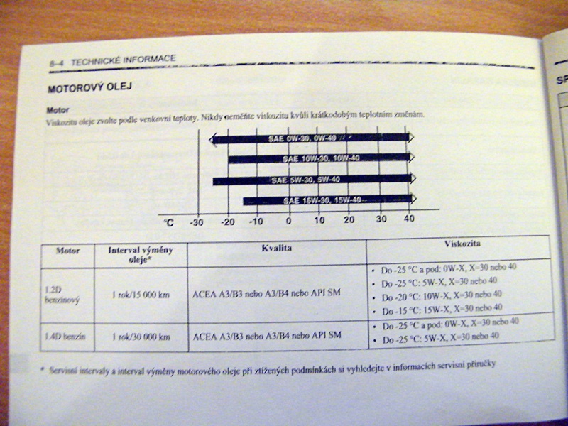

Ano ide o mazanie.
Cize podla tabulky 5W dobre maze do -30*C a 10W "len" do -25*C ?
V Bratislave snad viac ako -20*C nebyva a ked len vynimocne.
Alebo som tu tabulku nepochopil vobec

Re: aky olej
Viete co je zaujimave ?
Chodil som 4 roky do servisu, kde mi menili pravidelne olej. Liali tam 10W40.
Teraz, ked som sa pozrel do Navodu na obsluhu pre AVEO, tak v tabulke kvapalin je uvedeny olej s kvalifikaciou GM-LL-A-025 trieda SAE 5W30.
Tak teraz nechapem, preco servis vzdy trval na 10W40, ale manual pise, ze 5W30
Sice matne si spominam, ze na zacitaku som to riesil, ale presvedcili ma prave o tom, ze je to kvoli vznikaniu usadenin (karbon ?)
To aby sa jeden z toho zblaznil

Re: aky olej
Já tam leju 5W30, protože tam byl, když jsem Aveo koupil.
Ale podle návodu tam můžu dát viskozitu podle svého uvážení.
Jen musím dodržet kvalitativní normy ACEA/API.
