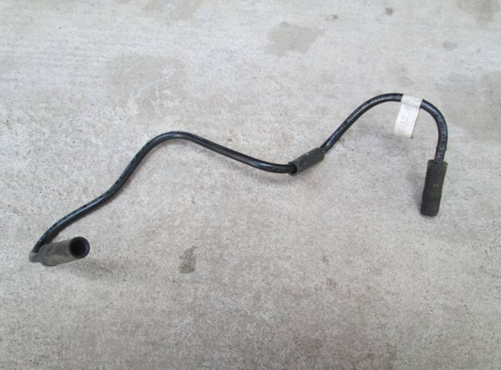

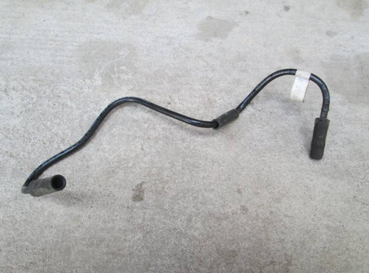

No moc tam toho nevidím, přiblížit se to nedá, Z prodejny asi taky neví přesně co, poslali mi toto:
Nikde na tom nevidím ten ventil, jdu se mrknout do motoru.....

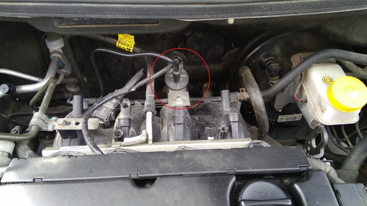

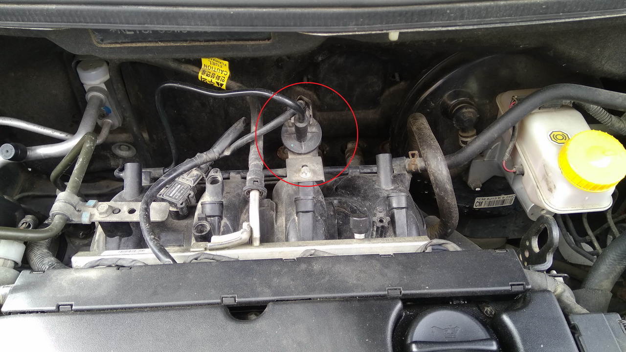

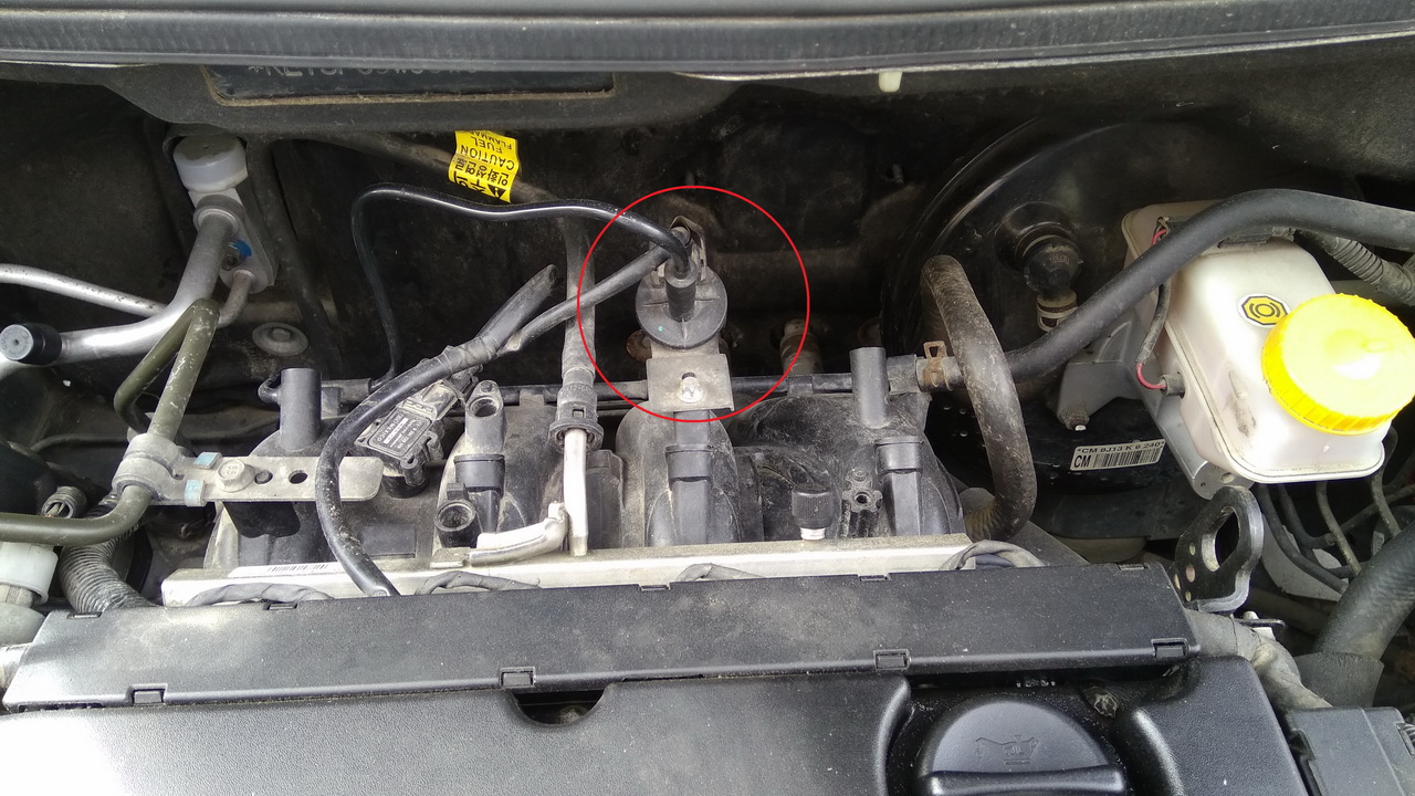

Tak je to toto?
Nic jiného vhodného jsem tam nenašel, jde k tomu hadička zesdola (asi od výfuku), a pak to jde do ozubeného kola vačkové hřídele, ještě k tomu je přiveden kabel s drátkama, nevím jestli se tím dávají impulsy na otevírání ventilu.
Případně kde bych to našel:

Tak PCV ventil vyměněn, když jsem zkusil odpojit přívodní hadičku do ventilu, auto šlo lépe na volnoběh, z hadičky bylo slyšet slabé syčení, když jsem jí připojil, chvilku (cca 5s) kolísaly otáčky, když jsem zkusil odpojit konektor, vůbec nic se nezměnilo v chování ani chodu motoru, když jsem konektor připojil, nezaznamenal jsem také žádné změny. Co se udává přes ten konektor? Otevírání PCV ventilu, nebo naopak se přes ten konektor posílají impulsy při otevření ventilu? Nějak jsem nezpozoroval žádné změny při odpojení/zapojení konektoru.
Naprosto stejné chování je i u nového ventilu, když odpojím hadičku s přívodem, chod motoru jde lehčeji, po připojení zakolísají otáčky, na konektor opět nic nereaguje.
Z čehož usuzuji, že původní PCV ventil nebyl vadný, ale uvidím chování motoru a jízdy s novým ventilem.

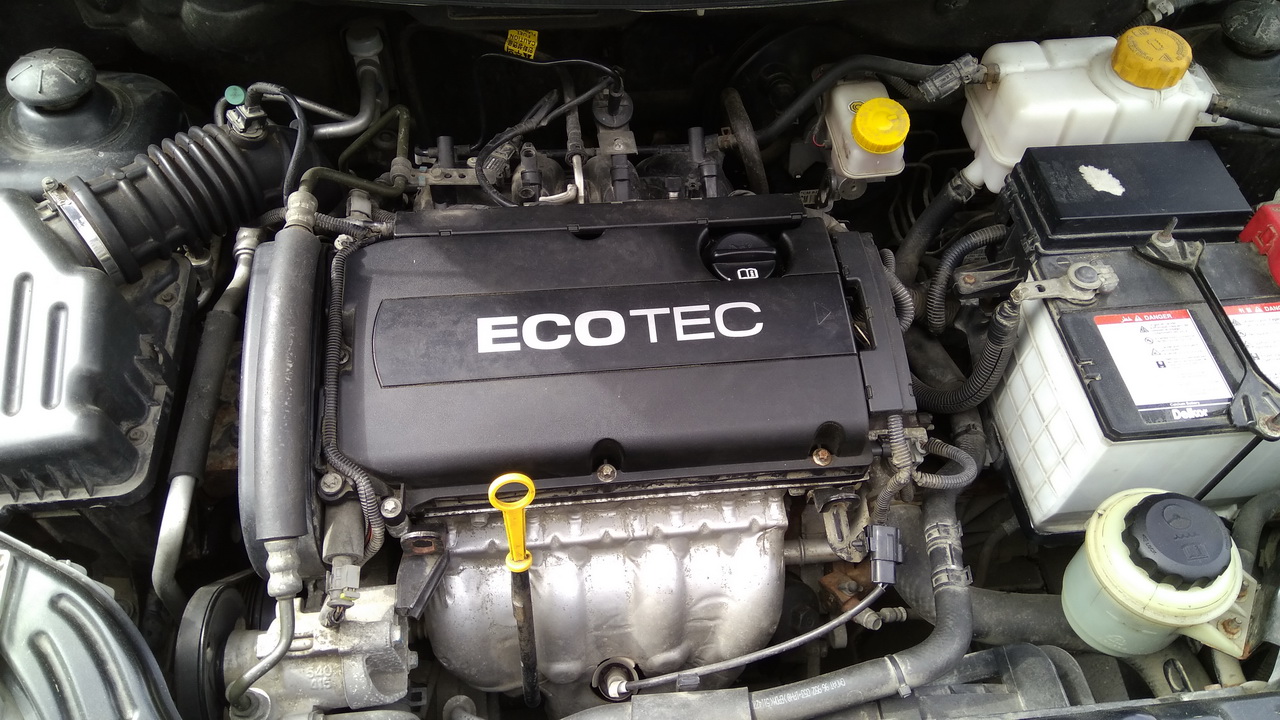

tvoj motor vyzera takto ..??
ak ano, tak to co dokazes zo svojimi schopnostami urobit,
je kupit lambda sondu, a vymenit ju ...
Predpokladam ze nepoznas historiu vozu, a nevies mi povedat kedy, ako casto, po kolkych km, a aky olej bol meneny ...
taktiez mi nevies ani povedat, chybove kody z diagnostiky, P01234 ... ano .????
Tieto motory, ci uz to je 1.4 1.6 1.8 maju nastavovanie casovania ventilov na sacej vacke a aj na vyfukovej vacke..
a vsetky trpia zakarbonovanim (od oleja) a tym padom aj nefunkcnym, pripadne nespravne fungujucim nastavovanim casovania..
(a to si doma zo svojimi znalostami a schopnostami len tak lahko neopravis)
..a aj to nespravne fungujuce casovanie, moze zapricinovat prilis bohatu alebo prilis chudobnu zmes...
