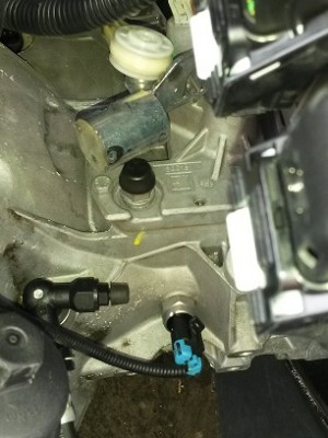

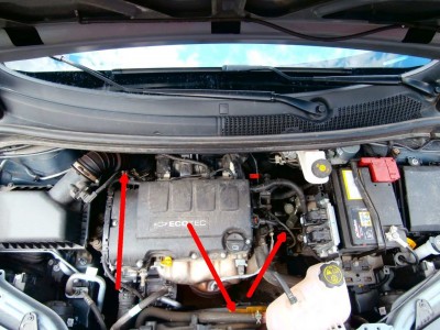

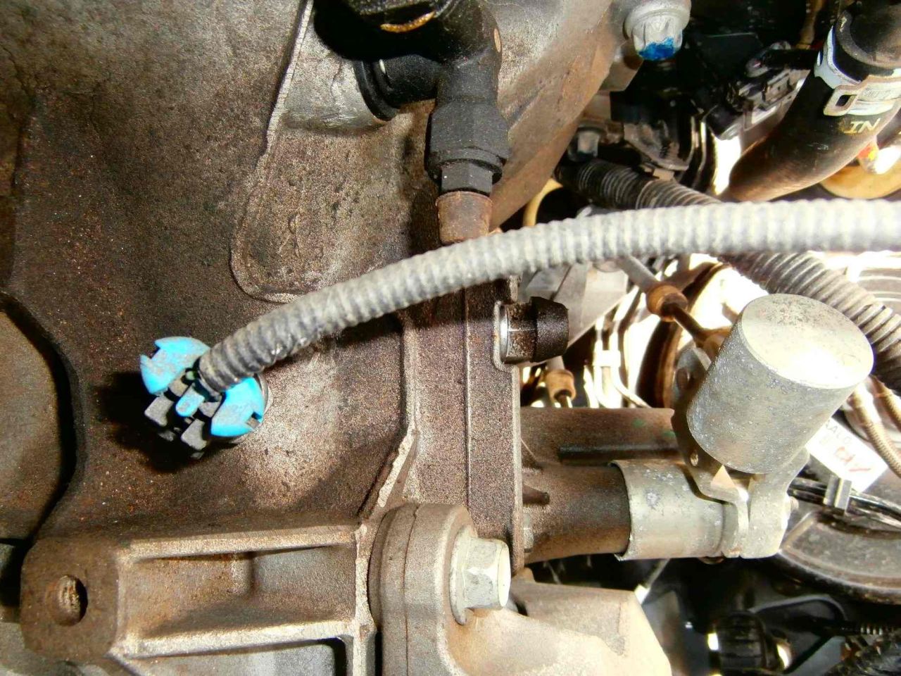

Re: Mastná špina, alebo únik kvapaliny v motorovej časti

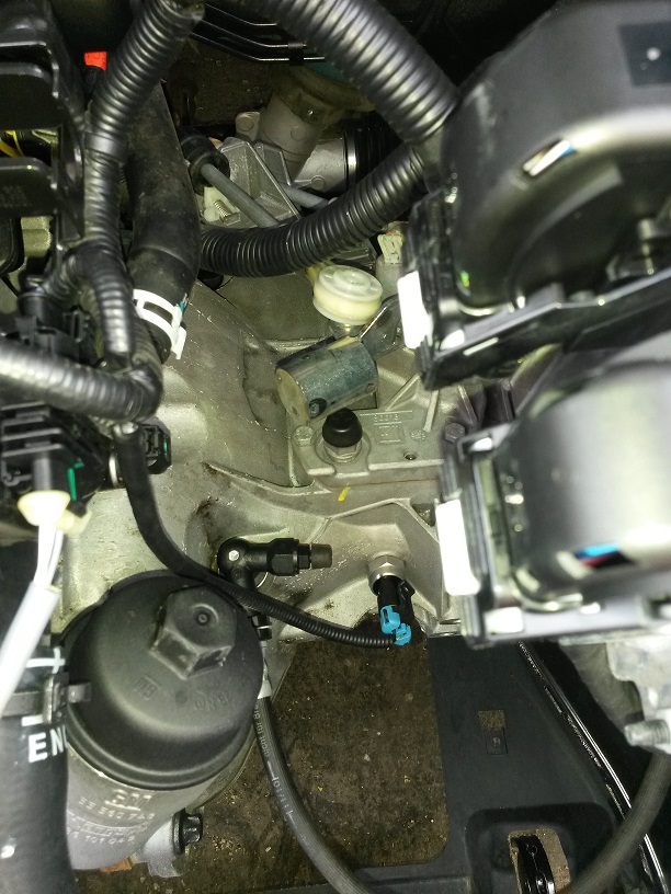

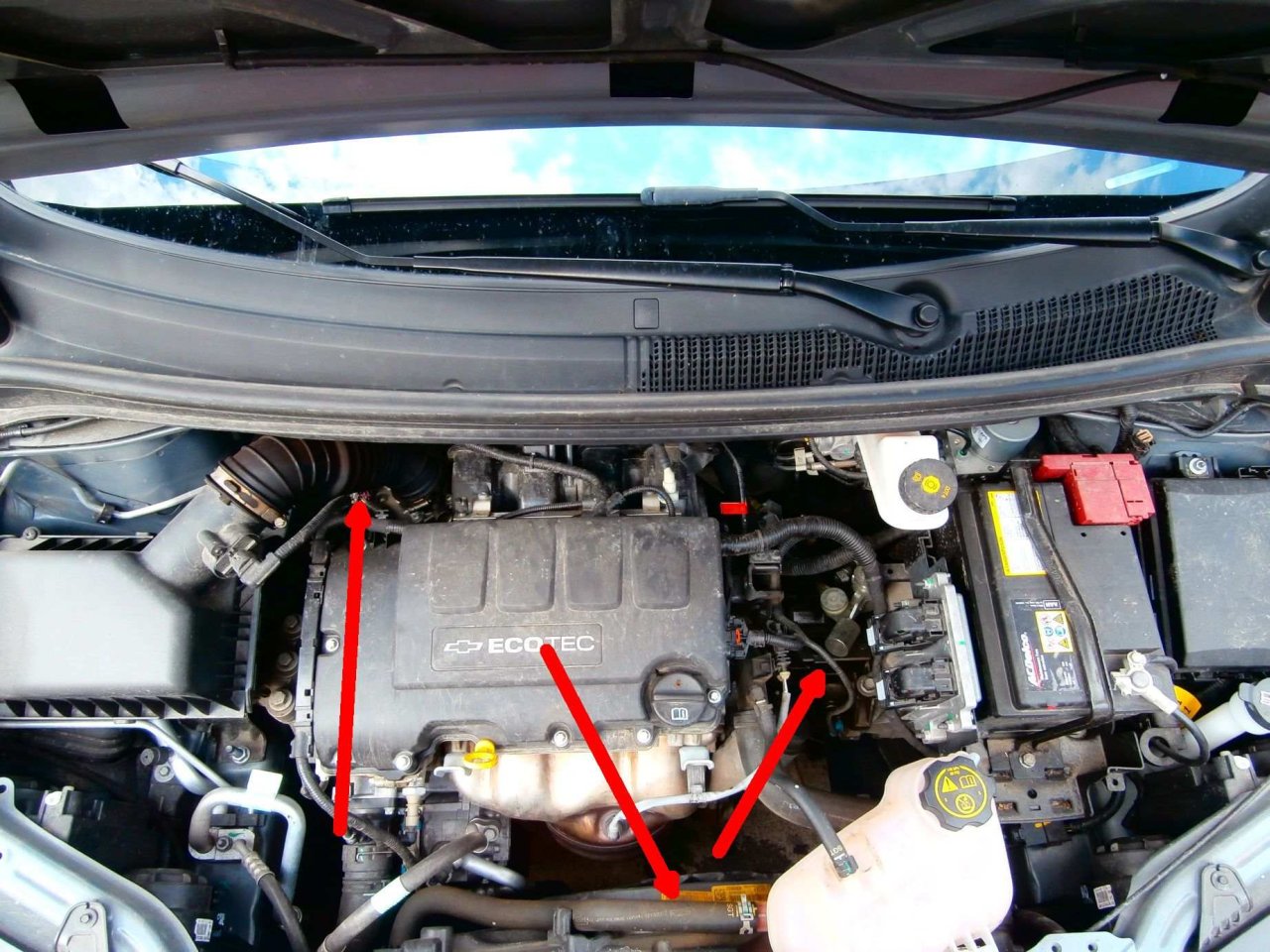

Tak, pozrel som do môjho avea a našiel som tam tri také miesta kde sa miesi prach s masnotou...
Chevrolet Aveo MY13 LT+ sedan 1.2 16V 63kW
Trabant 601S Combi 600 ccm 19kw
Škoda felicia 1.3 MPi 50 kW
Škoda 120 L 36,7 kW
Škoda 120 L 36,7 kW
- VladoPP
- Příspěvky: 37
- Registrován: pon dub 01, 2013 15:23
- Bydliště: Hranovnica

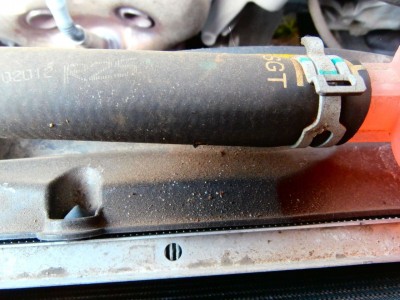

Detail 1

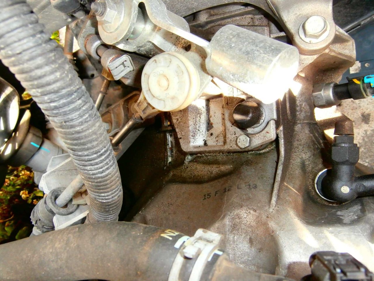

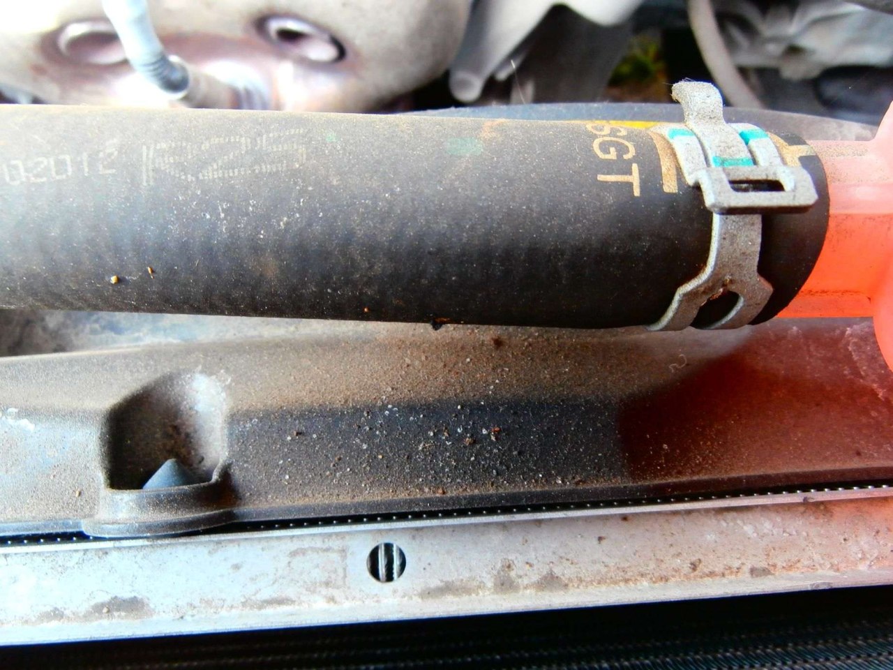

Detail 2

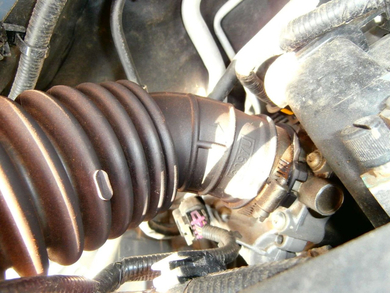

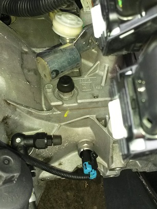

Detail 3
Ďakujem veľmi pekne za ochotu!
Dosť si mi pomohol a ušetril cestu do servisov.
Tak teraz je to alebo ok,alebo problém všetkých týchto motorov.
Auto ale ide dobre, spotreba je dobrá, žiadna kontrolka nesvieti,tak to zatiaľ nechám tak. Dnes som umyl motor, odfotil som to pred a po umytí, zapísal som si dátum km a budem to sledovať.
Prešiel som dnes 226 km a všetko je čisté. 4 x som auto vytiahol na 3-ke po obmedzovač, či to nevypúšťa vtedy,ale nič...tak uvidím.
Ako som sa pýtal,koho sa dalo,tak dosť ľudí povie, že je to zlé tesnenie prevodovky-podľa fotiek a kto má nejaké skúsenosti s týmto motorom tak povie že je to ok,lebo to už videl, príp.to má aj on,ale neriešia to,lebo auto ide bez problémov.
Mňa to len zaujalo preto, lebo som to na žiadnom aute nevidel a to som začal na Favorite, potom Felícia, Fábia, Audi A4,VW Golf,Volvo S60, V50, XC60 ktoré mám teraz aj VW Polo.
Boli to slabé benzinové motory aj silné dieslové,tak ma to prekvapilo. V každom prípade ak sa cez ten čierny ventil uvoľňuje z prevodovky ten "sajrajt",tak je to zaujímavé riešenie. Možno účinné,lacné,ale .... tak lacné to auto zase nebolo
Naposledy upravil(a) Boeing737 dne ned čer 29, 2014 01:33, celkem upraveno 1 x.

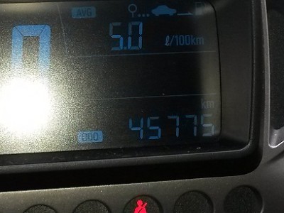

45 775 km
VladoPP píše:Tak, pozrel som do môjho avea a našiel som tam tri také miesta kde sa miesi prach s masnotou...
1:1 ako môj motor. Presne toto sú tie tri miesta.
Mali by sme si založiť vlastnú sekciu, kde by boli majitelia T300-viek,aby sme si vedeli porovnať autá a tak vyriešiť či je to ok,alebo nie.
Inak ak by si na oplátku niečo potreboval ty,tak som k dispozícii.
