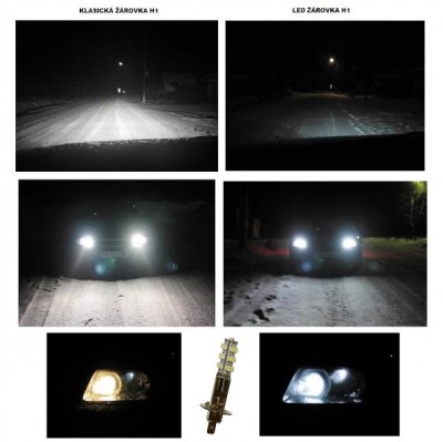

Ale pokud má plán, že klasickou H4 nahradí LEDkou, tak mu to rychle rozmluv :D
Prozatím taková věc není možná. Nejde ani tak o intezitu svícení, jako o fakt, že parabola či případně čočka světlometu je stavěná na jeden vyzařovací bod - vlákno. LED žárovka má vyzařovacích bodů více a světlomet nedokáže tok světla usměrnit do požadované geometrie svícení. To samé platí i pro čočky, tam se změní ohnisková vzdálenost a už to nemá potřebné parametry. Na druhou stranu jsou dobře využitelné na denní svícení, mlhovky, zpátečky.
Mám jednu porovnávací fotku z roku 2010, se starším typem led žárovky H1 (25xsmd 1210) versus klasická H1, umístěných v potkávacích světlometech.

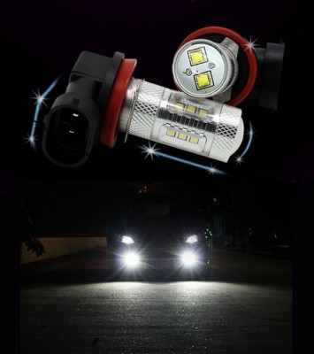

Druhá je už s novějším modelem LED žárovek, umístěném v mlhovkách.

Tak, neuběhlo ani tolik času od mého posledního příspěvku o Háčkových žárovkách.
A už je zase všechno jinak. Autožárovky H7 a H8 s výbornou svítivostí, dokonce mi nabízejí i H4, ale u těch jsem pořád trošku skeptický.
více zde: http://www.rafservis.cz/zbozi/show/277/ ... lm_12v-24v
více zde:http://www.rafservis.cz/zbozi/show/275/ ... lm_12v-24v
V nejbližších dnech se chystám na ty mlhovky, tak doufám, že se mi zadaří.

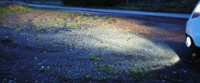

Tak jsem na zkoušku do mlhovek šoupnul H8 CREE LED 2200lm.
Svítí to moc hezky, ale chtěl bych je vyzkoušet-vidět v hlavních světlometech, jako naschvál nikdo ze známých nemá :(

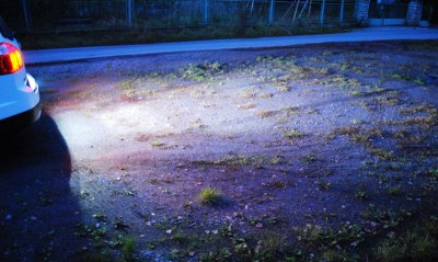

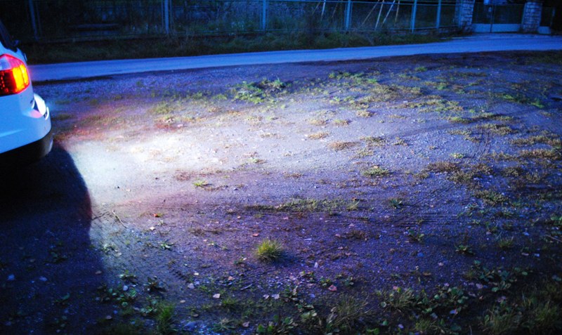

Proběhla i výměna led žárovky ve zpátečce :D
