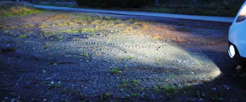

Ahoj,
nějaké Háčkové žárovky tady jsou:
http://www.rafservis.cz/katalog/show/15 ... _h1-16-hb4
Ale pokud má plán, že klasickou H4 nahradí LEDkou, tak mu to rychle rozmluv :D
Prozatím taková věc není možná. Nejde ani tak o intezitu svícení, jako o fakt, že parabola či případně čočka světlometu je stavěná na jeden vyzařovací bod - vlákno. LED žárovka má vyzařovacích bodů více a světlomet nedokáže tok světla usměrnit do požadované geometrie svícení. To samé platí i pro čočky, tam se změní ohnisková vzdálenost a už to nemá potřebné parametry. Na druhou stranu jsou dobře využitelné na denní svícení, mlhovky, zpátečky.
Mám jednu porovnávací fotku z roku 2010, se starším typem led žárovky H1 (25xsmd 1210) versus klasická H1, umístěných v potkávacích světlometech.
Druhá je už s novějším modelem LED žárovek, umístěném v mlhovkách.

Tak jsem na zkoušku do mlhovek šoupnul H8 CREE LED 2200lm.
Svítí to moc hezky, ale chtěl bych je vyzkoušet-vidět v hlavních světlometech, jako naschvál nikdo ze známých nemá :(
