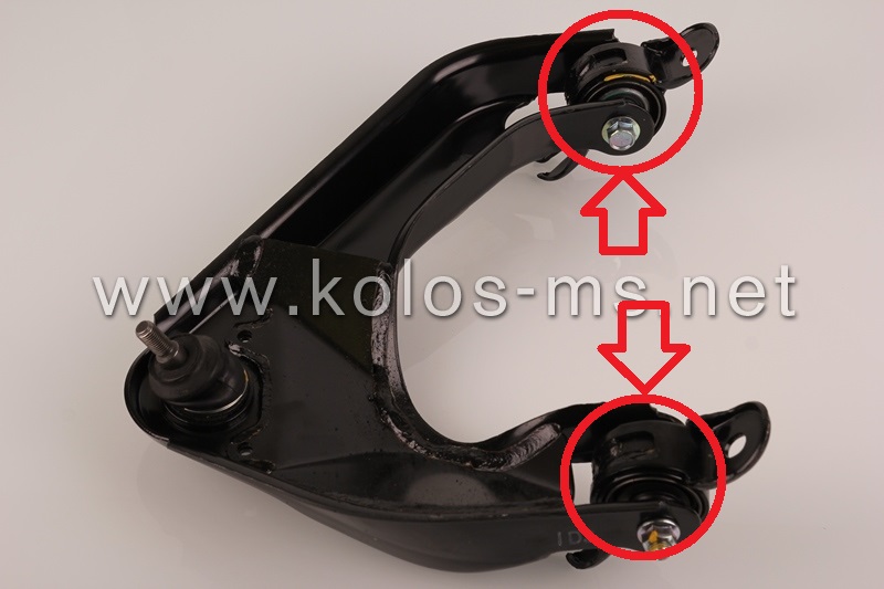

takže je tomu už rok, čo ten zvuk od zadnej nápravy pretrváva...začalo to vľavo, teraz to ide z oboch strán...podozrenie najskôr padlo na uloženie tlmičov a pružín a teraz, pri prezúvaní som poprosil v sevise nech dávajú auto hore a dole na zdviháku a po bližšom pátraní som istil, že zvuk vychádza od silenblokov zadného horného ramena...ale podozrenie mám aj na to horné uloženie tlmiča.
riešil to niekto??
riešil to niekto??
