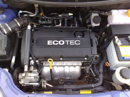

Ty já teda nevím, ale jestli máš ECO-tec tak tam myslím ani škrtící klapka není, tam je to jinak, škrtící klapku mají korejský motory 1,4, ta kontrolka s tím kolísáním otáček nemusí mít nic společnýho, to bych dal ještě někam jinam,já se na to vrhnu až po zkouškách teď nemám čas, při garančce mě řekli, že je to normální. Klapku jsem měnil na feldě 1,6 a stálo to tenkrát 7500kč.
Teď jsem koukal máš rv. 08 tak nevím co máš za motor. Já auto nastartuju vždycky napoprvé a netřepe se ani se nedusí tak nevím , ale škrtící klapku jako takovou s lankem určitě nemá. Mám tenhle motor.

lado mas aj ty skrtiacu klapku len je elektronicky riadena a nie lankom.aj ja mam r.v.2008 a s motorom eco-tec 74 kw ale je to modelovy rad 2009 uz s novym motorom.

Aj mne otacky po starte kolisaju. Niekedy mam pocit ze motor skape, ale do 5 sekund sa to ustali.

ako som uz piasal.minuly rok mi to po starte kolisalo asi 10 sekund a sem tak akoby to chcelo skapat.tento rok zatial po starte to zakolise asi 2 sekundy ale to len take zahupanie mierne.treba skusit vycistit skrtiacu klapku.ja ju cistim pravidelne 2,3x do roka.pri prvom cisteni bola riadne zasrata.rozpravam samozrejme o studenom starte.

Eugo prosímtě napiš postup jak ji vyčistíš a kde hlavně je, v tomhle motoru se nevyznám.I fota pls rozdělám to taky :PP: :PP: :PP:

musis dat dole tu hadicu co ide zo vzduchoveho filtra do skrtiacej klapky.ak bude hadica dole uvidis sktiacu klapku.treba tu klapku otvorit a dobre povytierat a vystriekat sprejom na cistenie klapky aj za chodu motora aby to dobre precistilo sistem.ale pozor pri zapnutom motori treba striekat jemne.bude sa to dusit a ak streknes vela moze zhasnut motor,zadusi sa.ja som cistil klapku asi po 60 000 km a bol tam asi 1mm nanos sajrajtu.po vycisteni ide motor ovela kludnejsie.pozor pri cisteni na prsty,klapka ide dost z tuha.

mne sa to tiež stávalo hlavne v zime keď som naštartoval tak mi kolísali otáčky, ale po pár sekundách sa to ustálilo, teraz je to v pohode.
AHA díky já myslel že si ji vyndával ven, z feldy jsem ji vždycky vytahoval a nemůžeš ucpat vstřiky když to čistíš za chodu? ten sajrajt jde přece do vštřiků. :PP:

co ja viem.zatial sa nic neucpalo :D
