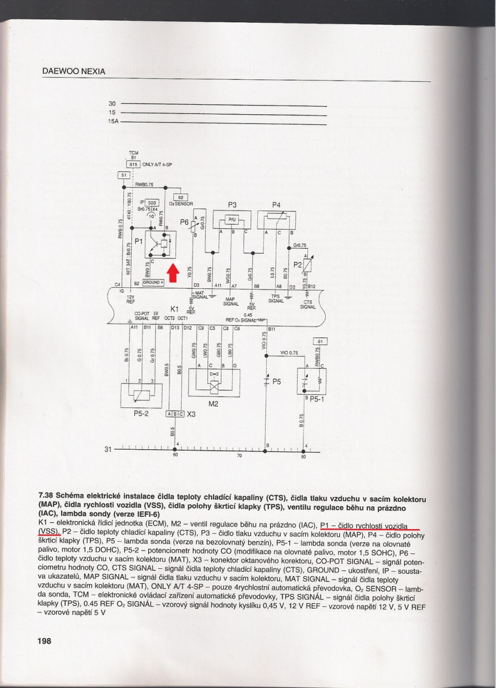

Neviem sice kde sa fyzicky nachadza ten snimac(niekde na prevodovke) ale je tam urcite.Zistis to minimalne podla toho ze ked mas zaradeny neutral a stojis tak mas na volnobehu cca 800ot/min.Ale ak mas neutral ale si v pohybe okamzite ti stupnu otacky motora na nejakych cca 1100ot/min.Aspon co som si vsimol tak mne to tak robi

to ferino28: Napisem ti to este raz... JRDa Mclaren ma na svojej Nexii uz namontovany ten rusky Palubny Pc, ktory sa pripaja na vstrek, elektronicky vystup tachometra a plavak nadrze...
Dokonca je urobeny do povodnych hodin v aute, s uz dvojriadkovym dislejom.......
http://qp-tyt.com/virtuemart.html?page= ... gory_id=34
Cidlo rychlosti vozidla VSS :
Cidlo rychlosti vozidla VSS vysiela do elektronickej riadiacej jednotky ECM impulzny signal. Na zaklade tohto signalu ECM vypocita rychlost automobilu. Cidlo rychlosti je upevnene na prevodovke, na ose lanka rychlomeru.
Napätie signalu:
- pri necinnosti tranzistora cidla je mensie nez 0,5V
- ak je cidlo v cinnosti je napätie asi 2V
Toť vsjo

Re: Univerzalny palubny Pc
Takze to asi ma kazda MPI nexia
Takze sa da do nexie pouzit aj palubak napr. z felicie a pod.
Ano ma to kazda Nexiaferino28 píše:Takze to asi ma kazda MPI nexia![]()
No, fungovat by mal aj z felicie, len mozno kusok nepresne....Trebalo by ho aj potom spravne nakonfigurovat ako tie kazde univerzalne PP...
