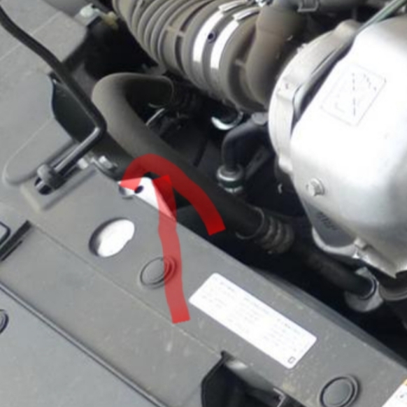

:( Caute neviete aky je problem ked tato hadica je vlhka a vytvara sa na nej ľad

Ta fotka to nějak neupřesňuje, ale odhaduji, že to bude hadice od kondenzátoru do kompresoru, nebo obráceně... tedy by mohla by být i studená a mohla by se na ni i dělat jinovatka. Hadice je vysokotlaká, ta se u vodního chlazení nepoužívá. Jsou ještě podobné hadice u posilovače řízení, ale většinou chladič oleje posilovače řízení bývá na straně nízkého tlaku tedy na vracečce do nádobky a tam jde spíš o chlazení teplého oleje, tak by se nerosila....... ;)

neni to hadice od klimy z kompresoru? Klima se spousti i v zime pri zapnuti ofuku prednich oken... pripadny kondenzat na hadici ja pak zcela normalni srazeni vlhkosti diky rozdilu teplot....
