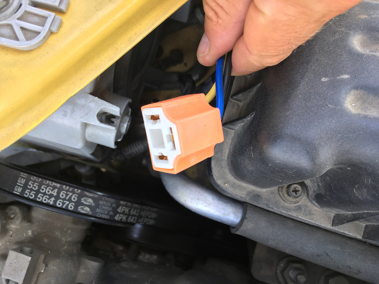

prestalo mi svietiť predné ľavé svetlo a jejhle, zhorená koncovka už úplne

Re: Boris, moje Avejo
Aj mne uz zhorela.Vymenil som za porcelanove a zatial vsetko ok.
Porcelánová snad vydrží více v těchto vedrech
plastová koncovka mi vydržala 11 rokov. Treba dávať niečo, čo vydrží dlhšie?Scorpion.11 píše:Porcelánová snad vydrží více v těchto vedrech

...nojono 11 let , holt to utíká a je třeba počítat s únavou materiálu, ale stále si myslím, že Avea se jim podařila a nejsou tak poruchová

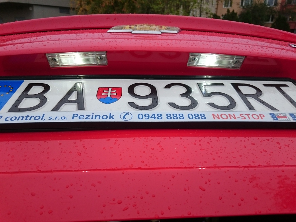

...a tak ako na predných objímkach aj zadné na osvetlenie špz spálené to asi tým celodenným svietením hlavne v lete, ale ešte sa dali použiť, tak som objednal a osadil led-ky
svietia krásne a ostávajú studenšie Boris
