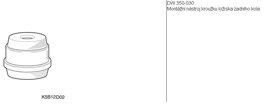

chystám sa konečne vymeniť komplet zadnú nápravu.
Ale neviem s čím mám nalisovať krúžok ložiska zadného kolesa do nápravy.
Samozrejme originál montážny nástroj na výmenu nemám...
Má s tým pls. niekto skúsenosť?
Ďakujem za rady...

Zadní ložisko ( tedy ložisko na zadní nápravě) ani kroužek ložiska se nelisuje.
Utahuje se matkou.

Re: Výměna ložiska zadního kola
Kolik utáhnout ?
Chytrá příručka : 25 N.m mínus 180 stupňů,plus 2,5 N.m.
Praxe: dotáhnutí klíčem na doraz ( nikoli na krev), a povolit na dírku od závlačky.
Pro toho kdo to ještě nedělal : kolo ( tedy buben) se musí točit, když se netočí ( ruční brzda povolená) povolit matku o dírku na závlačku, jde to i tak , že utáhnu( ať si vše sedne), povolím, rukou dotáhnu co to jde plus golou na dírku závlačky.
Nic na tom není, jen to nemá být volné ani pretažené
