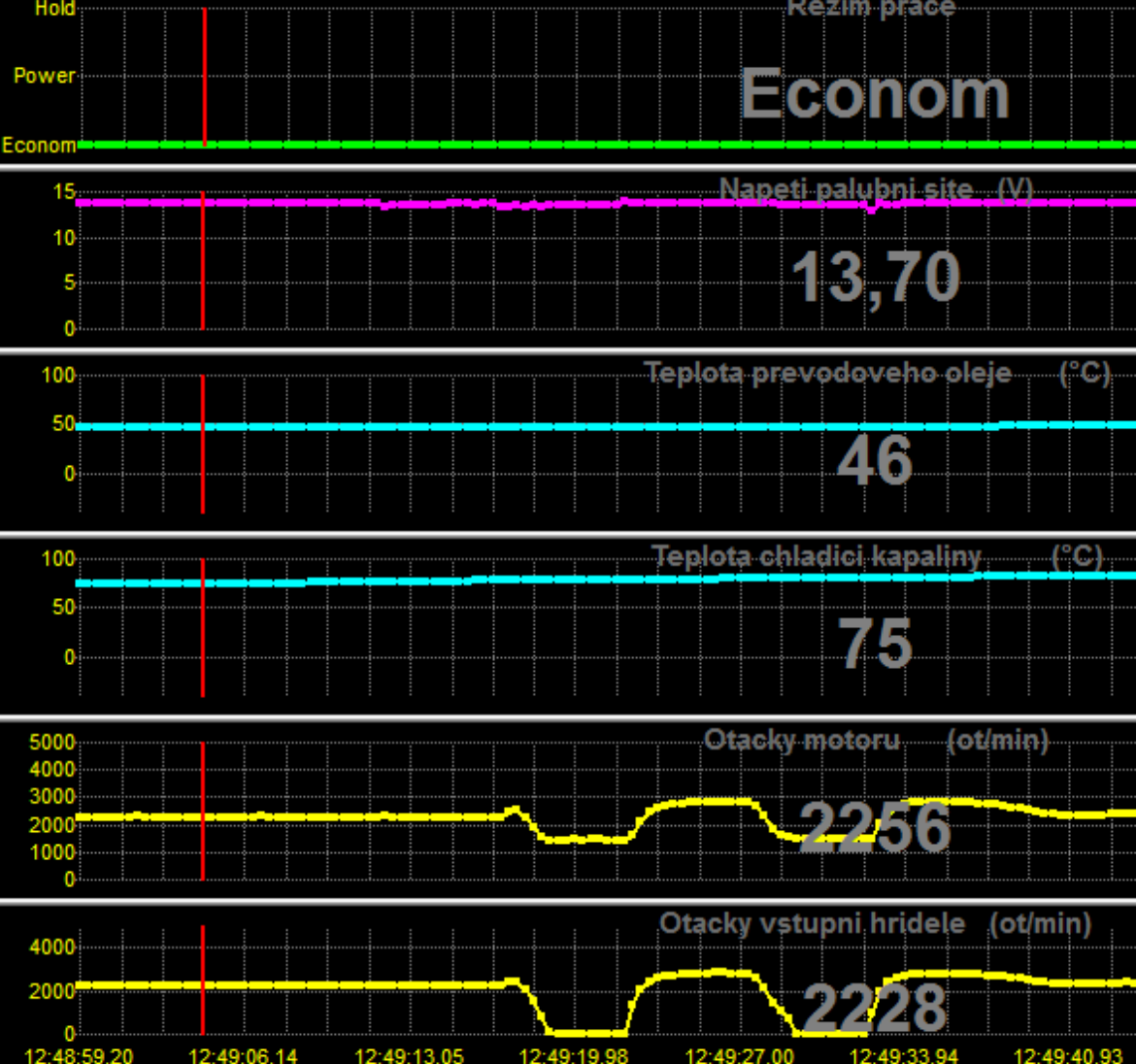

mozno mi niekto poradi lebo nenasiel som nikde napovedu co sa mohlo stat mam nubira/lachety 1.8automat benzin89kw r.v.2008 z dna na den my auto vyskocilo do otacok a pod 2500 neklesne ani za tepla ani za studena, vpodstate stale ide nad 2500rpm a viac, diagnostiku som robil cez chevrolet explorer a nenaso ziadnu chyba iba p0703 nieco k brzdam, kontrolka motora svietila uz pred touto poruchou no po odpojeni baterie a vyresetovani rj, kontrolka motora nesvieti ani neblika a ziadna chyba v rj nieje. auto pri danych otackach sa rozbieha a bezproblemov sa dostane na cca 70km/h "automat", pri stati soms spozoroval jendnu vec ak pridam na plynovy pedal razny otacky vyskocia k 3000rpm a padnu na niekolko sekund k 1200rpm ako keby sa chcelo vsetko vratit do normalu (vid graf z diagnostiky). aj jemne slpanutie na plynovy pedal znamena otacky nad 4500rpm
