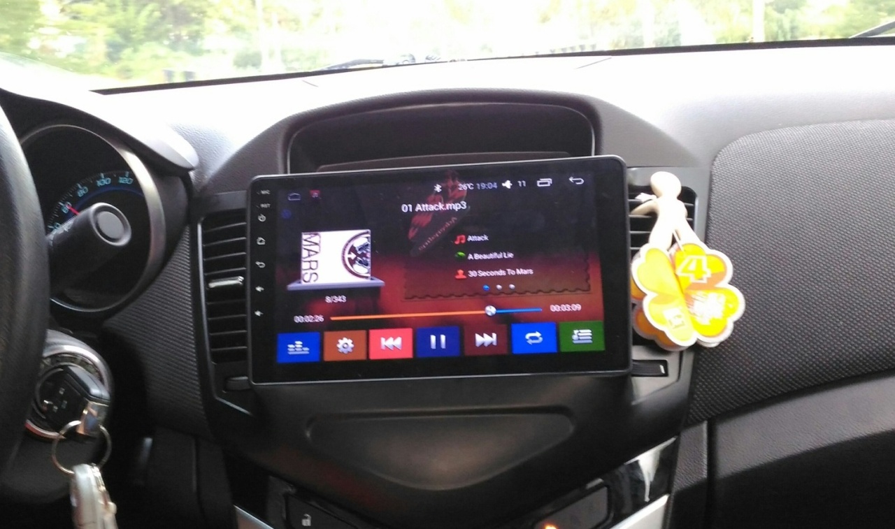

Ještě před výše popsaným problémem jsem si udělal radost a nainstaloval new player. Vše funguje jak má - navigace, handsfree, kamera, ...
Jelikož jsem montáž zvládl sám, tak to zmákne každej :D
Kupováno na alině, tak uvidíme jaká bude životnost
