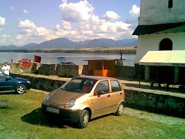

Nie v pohode, ľahko sa toči, je to podobné asi ako SEAT Ibiza 1,4 bez posilovača, generácia 1993-8,absenciu posilovača cítiť trošku pri točení na mieste, trošku haklivou častou je spojkové lanko,treba ho nastaviť tak,aby sa nikde neotieralo,inak ja prederie (pri vyšliapnutí spojky nesmie byť počuť nijaký zvuk), slabou stránkou sú aj vonkajšie prahy (korózia), ale nedám naň dopustiť, hoc mal som ho len 3 roky, stále naň spomínam
