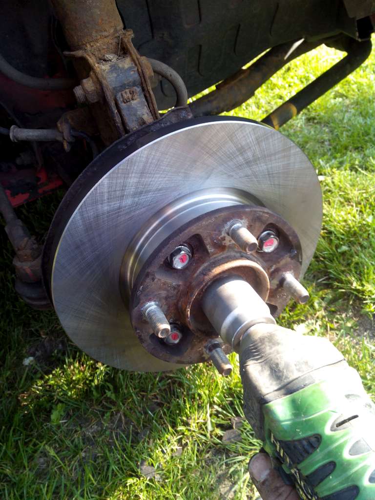

sundání kotoučů
Nový nástupce Matize zde nesmí chybět
Re: sundání kotoučů
Pozor aby majzlíky nezajeli až do ložiska !!!
Vypadne celý střed.
Na střed přišroubovat nový kotouč.
Nasadit na poloosu a rukama natlačit tak aby šla nasadit středová matka alespoň na 3 závity. Jde to docela dobře.
A pak natočením matky nalisovat vše zpět.
Re: sundání kotoučů
Kontrola jestli je tisícihran poloosy dostatečně nasunutý.
Nezapomenout zajistit středovou matku, aby se nepovolila.
Namontovat brzdový třmen.
Celá operace cca 20-30 minut. -i
