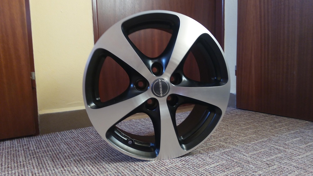

Moje nový alu pro zimní pneu. Cena za všechny 4900,- .
