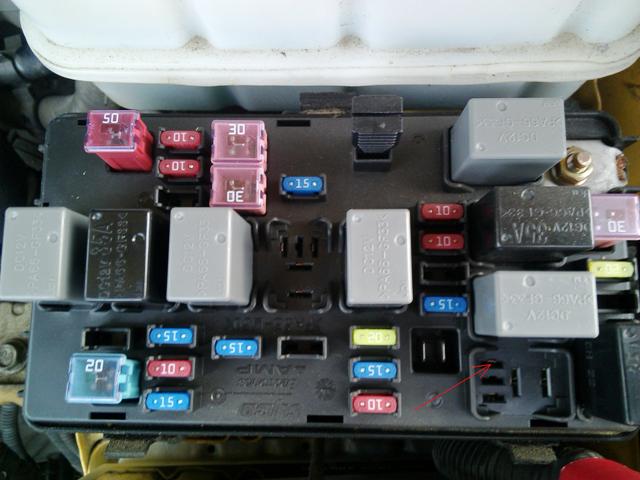

Ja mám napätie po zapnutí kľúčom tam, kde má byť relé klimatizácie, a pretože nemám v aute klimatizáciu, tak to tam skúsim napojiť. Na fotke vyznačené červenou čiarou.
