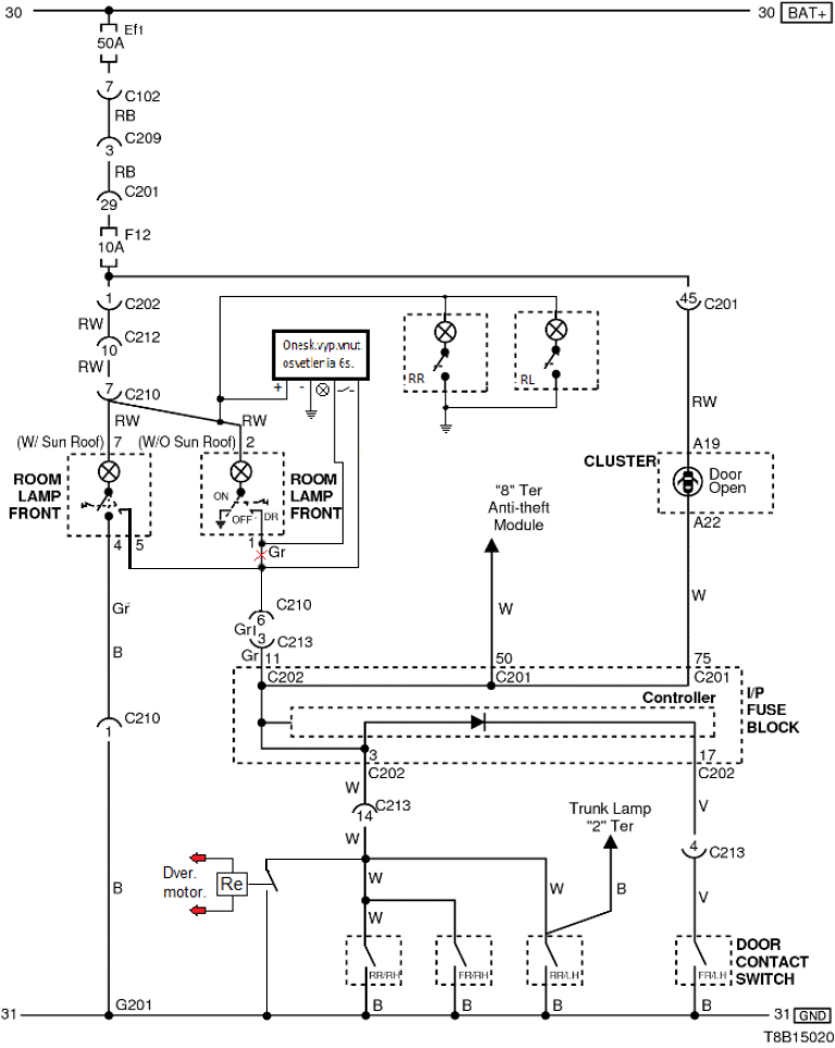

,aby to nesvietilo dlho no ani kratko,no premyslal som ze ci by bolo mozne zobrat signal z.centralu a pripojit ho na.stmievac ze ked odomknem auto rozsvieti sa bolo by to mozne ?aby napriklad vecer ked odomknem auto tak sa v aute rozsvieti na cas ktory som si nastavil

To je dobrý nápad šlo by to ale musí sa pridať relé ktorého spínacie kontakty sa paralelne pripoja na dverový spínač otvorených dverý a cievku relé zapojiť na nejaký motorček dverý.A ten odpor R3 oneskorovača treba zmeniť za iný s hodnotou cca 56KΩ.

A nestacilo by zobrat signalovy vodic od motorceka (otvaraci)tak aby bol kladny a pripojit na plus oneskorovaca tak ze.ked odomknem dostane to kratky signal a svetlo sa rozsvieti ? Ale to musi byt tak ako hovoris a motorcek bude ovladat rele a to bude zopinat plus ku oneskorovaci .....? :PP:

Upravil som svoj predchádzajúci príspevok lebo som tam mal fatálnu chybu .Musí sa to ovládať buď kontaktmi relátka alebo centrálom na diaľkové ktorý má viac výstupov ako dva.

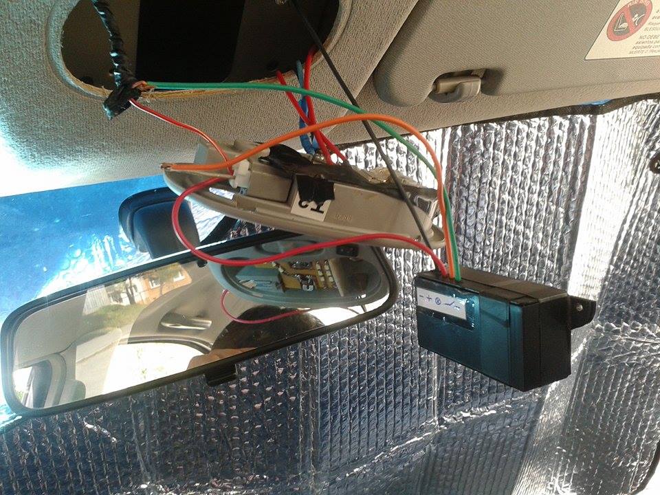

tákže zakupené a dneska namontované :mrgreen: ....funguje to ozaj super , a dokonca nemám ani problem s neúplým zhasením LEDiek, asi preto že ich tam toľko mám :lol: :lol: ..aj bez prídavneho odporu zhasnú úplne ,no uvidíme v noci .....jedine čo je tak namiesto R3 som kupil potenciomometer a hodnote 100K a tým si možem ľubovoľne nastavovať čas, teraz to mám na nejakých 7s no uvidíme praxou či to bude málo alebo veľa -i tu je foto pri skuške zapojenia, finálne to je samozrejme všetko zaizolované a pekne skryté :PP:

Chválim. :D :D :PP: :PP:

Dakujem :PP: 7s jr presne tak akurat kym sa clovek zapne pasom a pocka kym zhasnu kontrolky,no v stredovom panele mam 2 ledky ktore ostanu svietik tak tam hodim kus led pasiku a a bude pokoj :PP:
