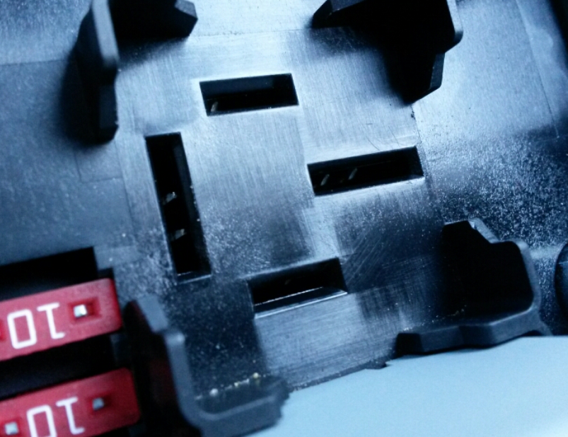

Re: Led denne svietenie
Na nejakom fóre som čítal,že napr.Kia má prázdnu poistku DRL a tam stačí dať poistku.
V mojej poistkovej skrinke v motore je prázdne miesto. Zaujalo ma to hlavne preto,lebo je dosť ošúchaná. Ako keby GM volil lacnejšiu cestu a zošúchal nápis. Pod inou je miesto pekné,lesklé.
Čo by sa stalo,keby som tam jednu zastrčil? Ale akú?
Aby som niečo nepokazil.
To, co je na fotos = patice pro relé, ne pro pojistku.
Ex. Cruze, Kalos, Nexia
Ale prečo je vyšúchaná? Auto je moje od novoty.
