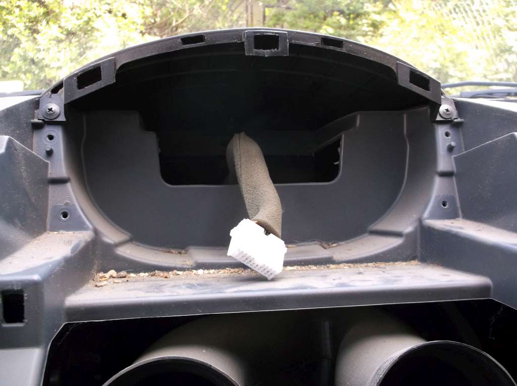

Po zkušonostech s palubním počítačem v Aveu jsem zkusil zkontrolovat jestli ve Sparku nejsou podobným způsobem udělaný hodiny, patřící do "vyšší výbavy". :roll:
Jsou tam, tady je pár fotek ze "sprovoznění".

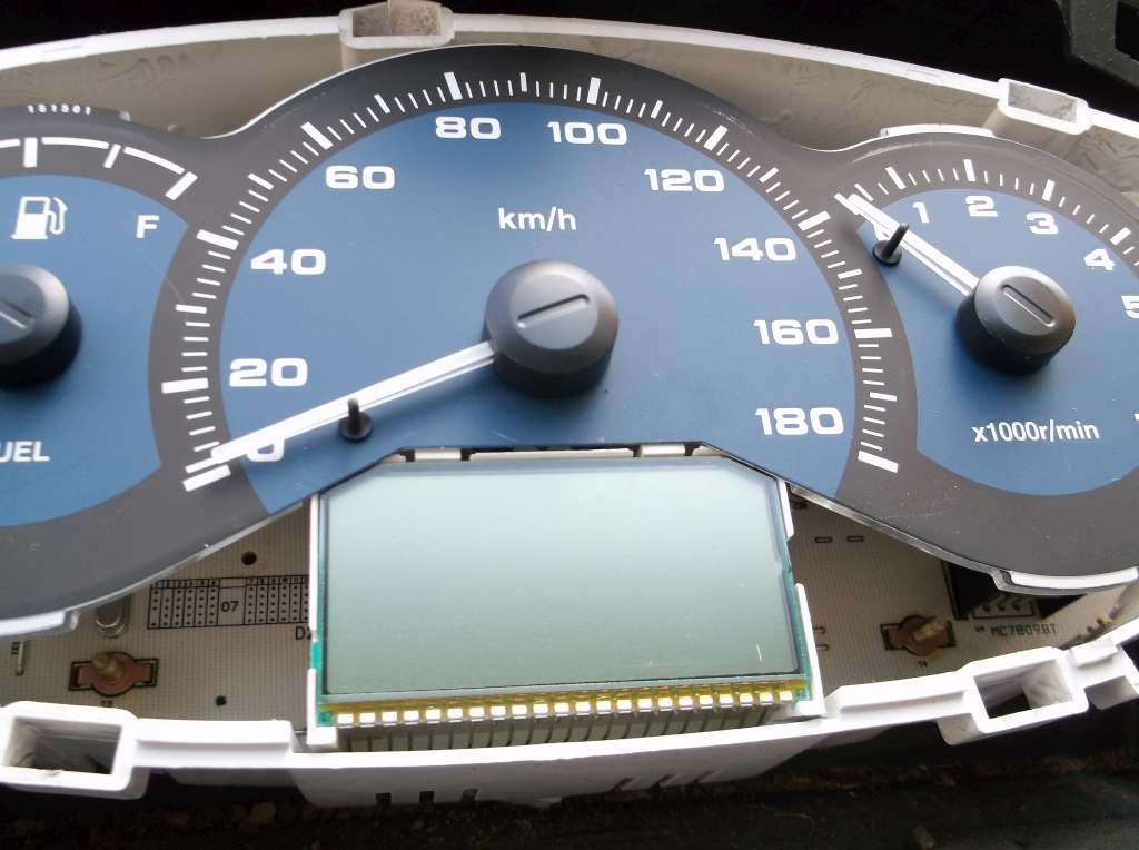

pokračování:

Re: Hodiny do Matiz SE / Spark I
pokračování:

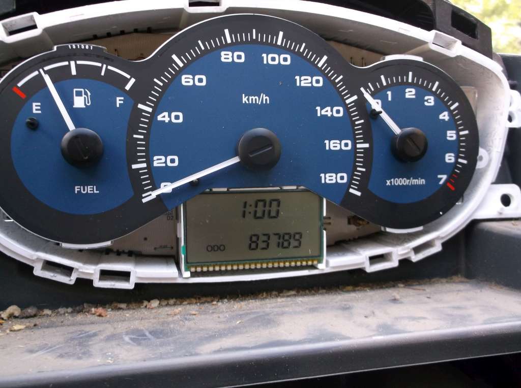

další:

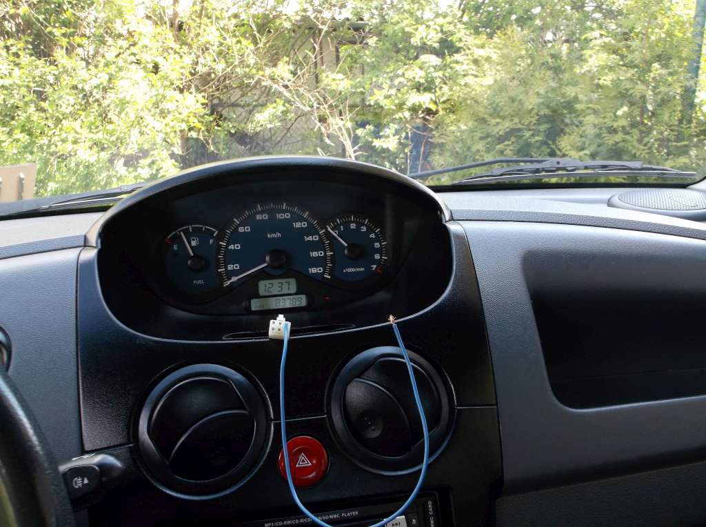

Hodiny jsem zatím, než někde na vrakáči seženu origo ovládání, seřídil drátkem.

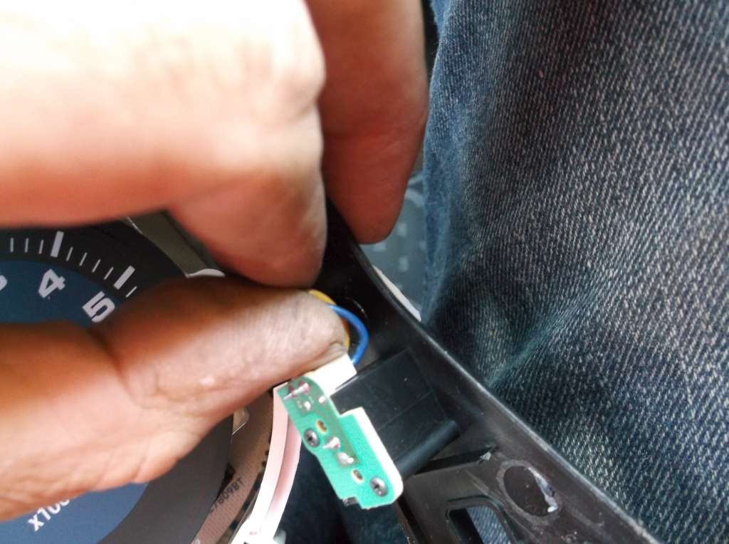

Při rozebírání pozor !!!
Tady to rozpojit nejde:
musí se plochým šroubováčkem opatrně rozpojit ten konektor uvnitř:
