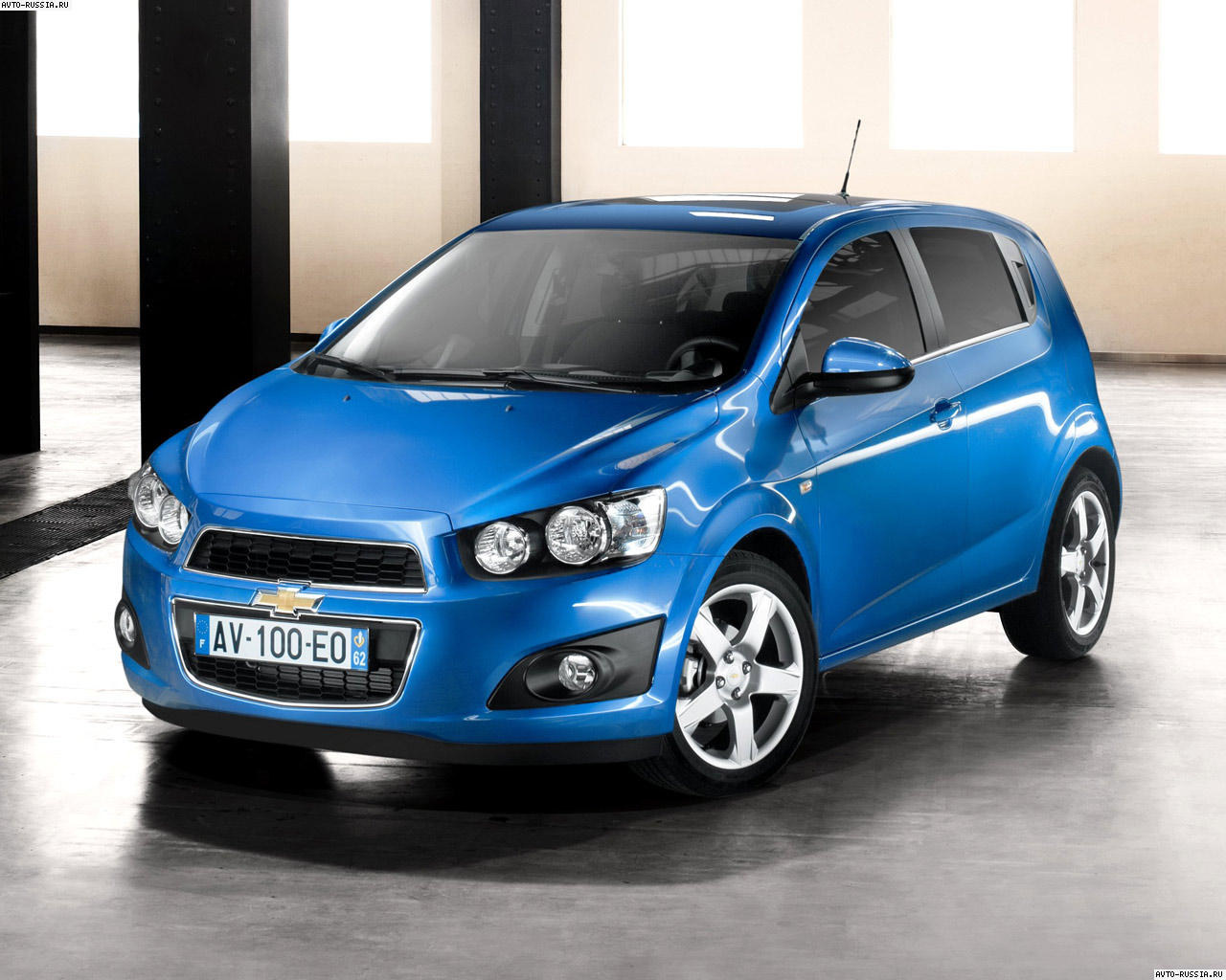

Dovolil som si založiť tento "mini club" pre majiteľov nových modelov Chevrolet Aveo od r.v.2011 s typovým označením T300.
Keby sme sa tu všetci zapísali, tak by sme sa v prípade nejakých problémov /lebo je to nové auto a muchy nie sú vychytané/,alebo nejasností mohli navzájom kontaktovať, informovať, alebo spýtať sa.
Ľudia tu na fóre sú super, je tu ochota pomôcť,ale nie vždy sa dozviem čo potrebujem, lebo jednoducho majú starý typ auta a nie vždy sa dá všetko porovnať.
AK MÁŠ AUTO AKO VIDÍŠ NIŽŠIE NA OBRÁZKOCH, TAK SEM DAJ O SEBE VEDIEŤ a pomôžeš aj sebe
PS: farba sa samozrejme nemusí zhodovať
