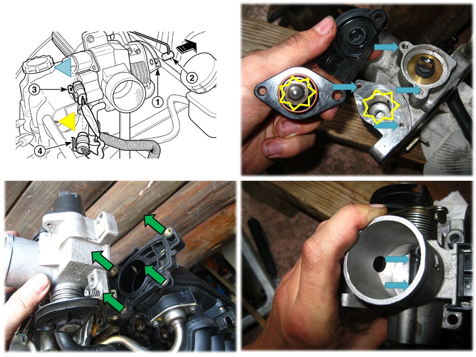

Dobrý den mám problém se svým matizem kdy při studeném startu neudrží otáčky a chcípne pokud nepomůžu s plynem pak už je to ok. taky mi začal padat tachometr při jízdě a chvilkama naskočí a pak zase spadne a pořád dokola. Neporadíte mi někdo co s tím? děkuji

Skúšal si vyčistiť na škrtiacej klapke ten obtok vzduchu na voľnobeh (krokový motorček)? Normálne vyčisti celú škrtiacu klapku, to je chvíľka, určite to motoru neublíži, len prospeje... Viď obrázky. S tachometrom ti neviem poradiť, možno ho bude treba vymeniť :?

Děkuju zkusím to nejsem zrovna kdoví jakej mechanik, ale podle obrázku to snad zvládnu jsem vděčný za jakou koliv radu
