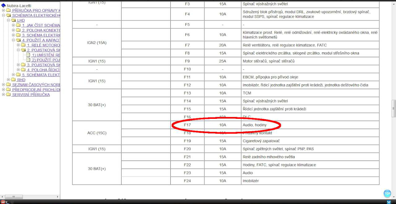

dnes mi táta půjčil Cherolet Lacetti abych dojel do Plzně. Je to cca 70 km. Připojil jsem si svoje rádio a vše fungovalo. Chvíli jsem jezdil po Plzni a najednou z ničeho nic přestalo hrát a přestali fungovat hodiny na středovém panelu. Mám podezření na pojistku, ale absolutně nevím, kde jí hledat a otci to říci nemohu. Jen mě zaráží, že neodešlo nic jiného, než jen středový panel. Pokud by někdo věděl něco bližšího, byl bych strašně vděčný. Díky moc.

Pojistková skříň v kabině vlevo u řidiče, pojistka F17 je pro hodiny a rádio.

Tak to byla opravdu tahle pojistka. Díky moc.
