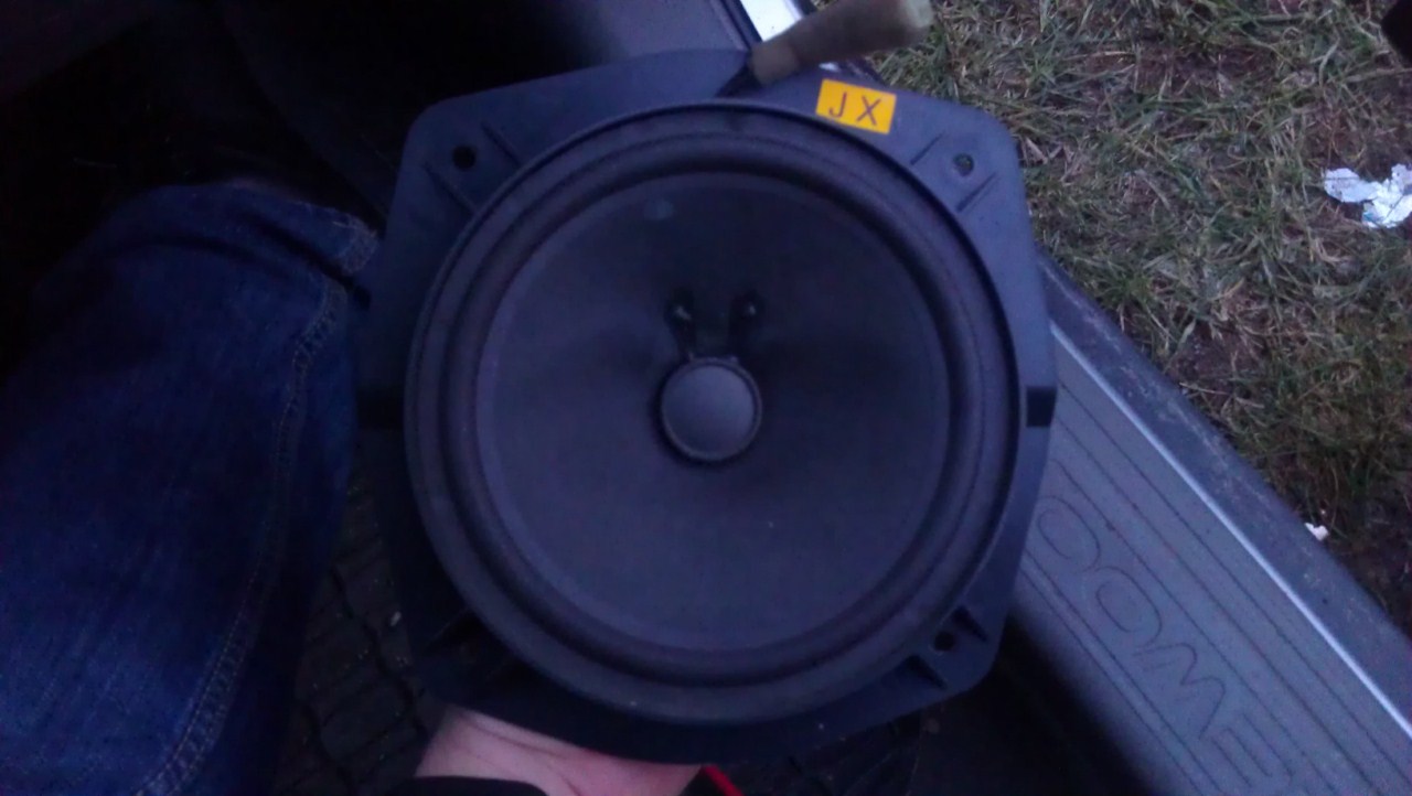

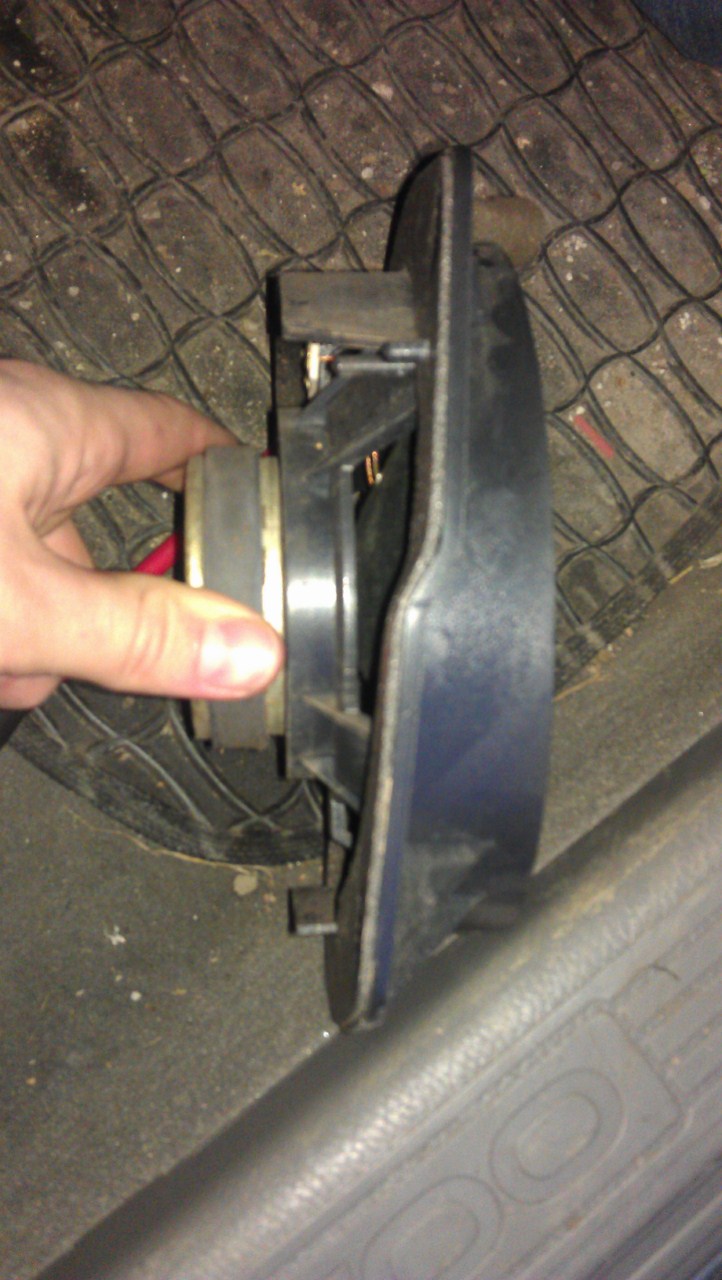

Od začiatku ako som kúpil Evandu ma trápi chrapot v pravom reproduktore v predných dverách.
Reproduktor som vymontoval von a hneď som si pomyslel, "to čo zase za výmysel?! "...
Totiž, samotná membrána reproduktora je prilepená priamo na plastovej podložke, kt. sa upevňuje o dvere
a slúži zároveň aj ako nosná kostra celého reproduktora. (totiž na iných autách som zvyknutý, že reproduktor je zvlášť a podložka zvlášť; dokonca aj na Lanose to tak bolo - čo je pre mňa teda logické, pretože nanútiť niekoho len na sériovo dodávané príslušenstvo je podľa mňa divné, no ale to už je asi na inú tému...)

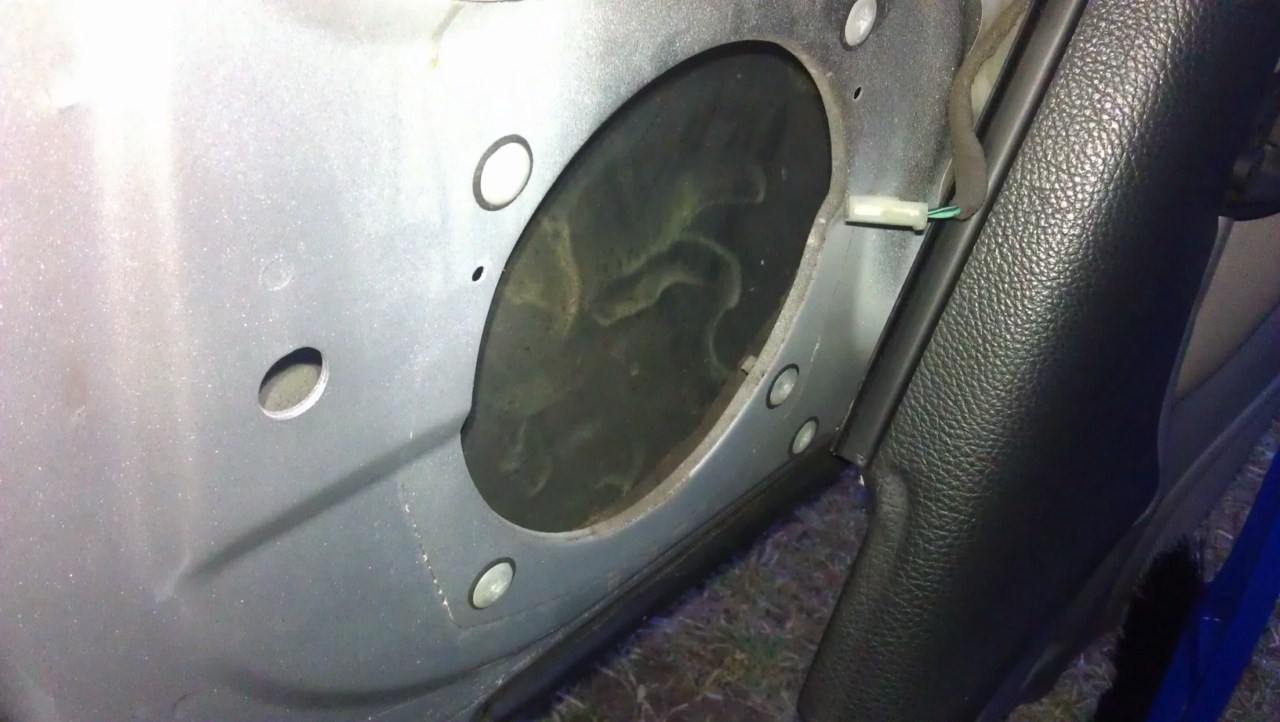

Najjednoduchšie by bolo reprák dať priamo na dvere, no to nie je možné, pretože v strede pod reprákom je asi 1cm vysoký odskok a teda je potrebné použiť nejakú tu podložku..
A teraz moja najobľúbenejšia veta: vie mi niekto poradiť, ako vymeniť tie predné reproduktory?

lady sa pohli, mam moznost dat vyrobit v jednej ceskej firme MDF podlozky, vyfrezovane podla origo reproduktorov. Cena by zavisela od poctu kusov. Ak by mal niekto zaujem, napiste mi sukromnu spravu tu na forea zvysok dohodneme.

A co tak ho dat na 4 distancne podlozky (napr. zo sady na montaz TV na stenu) roznej dlzky ?
fonzie666
Příspěvky: 107
Registrován: čtv lis 01, 2012 09:35
Re: audio a Evanda
Příspěvek od fonzie666 »
rozmer original dier nesedí na 160mm reproduktory a nechcem zasahovať do plechu, ešte uvažujem nad alternatívou - vyrobiť držiaky z laminátu
