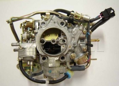

Prosim Vas neviete kde je srob na nastavenie otaciek volnobehu? Motor hrozne skace, dusi sa ale nechcipne, len su velke tie otrasy.Je to hrozne.Ked idem bez plynu na hocijakej rychlosti, tak autom cuka.Oznacte prosim niekto kde na tejto fotke by sa mal nachadzat ten srob. Dakujem

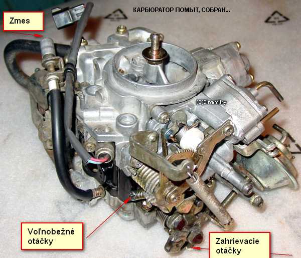

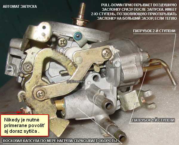

fp581 - Najprv sa musíš rozhodnúť čo potrebuješ nastaviť 1. rozbehové -zahrievacie otáčky,
2. Voľnobežné otáčky. Jedno musí plynule naväzovať na druhé !!!
(Otáčaním skrutiek doprava sa otáčky zvyšujú ; u zmesi sa otáčaním skrutky doprava táto škrtí).
3. Povoľovaním skrutky dorazu sýtiča sa predlžuje doba jeho chodu a tým sa zabezpečuje náležité zahriatie motora .
4. Na zabezpečenie správnej funkcie sýtiča je optimálné udržovať výšku hladiny chladiacej kvapaliny v expanznej nádobe studeného motora na zn. Full .
http://dinamitry.eniko.ru/reports/carbtico.htm

fp581 - Skôr ako sa pustíš do rozoberania karburátora tak skús povoliť o jednu otáčku doraz sýtiča (povoľuj len skrutku aby kontra matica zostala na pôvodnom mieste čím sa umožní prípadný návrat do pôvodnej polohy) . Predmetný úkon zvyšuje otáčky+ovplyvňuje otváranie vzduchovej klapky +ovplyvňuje membránu po-otvárania 1.stupňa. (pozri môj predchádzajúci odkaz).

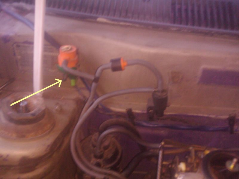

Myslite si, ze aj toto ma vplyv na ucinky karburatora? Skusal som podla jedneho navodu akoze obist volnobezny ventil (ten cierny) ale ako vidim mne tam chyba aj trubicka ktora ide z oranzoveho ventilu. Kam by teoreticky mala viest ta trubicka? Skusal som pri zapnutom motore odpojit tieto trubicky ale nic sa nedialo.Aj som skusil ich priskrtit, aj som do nich fukol aj nasal vzduch "akoze som vytvoril podtlak" ale nic sa nedeje. Ako keby boli zbytocne.
Re: Třepání motoru a kolísání otáček při volnoběhu
fp581 - Neviem či sa jedná skutočne o voľnobežný ventil ?!?! Na priloženom obrázku je napísané niečo iné !!! Tá trubička ako vidíš vedie len do atmosféry !!!
