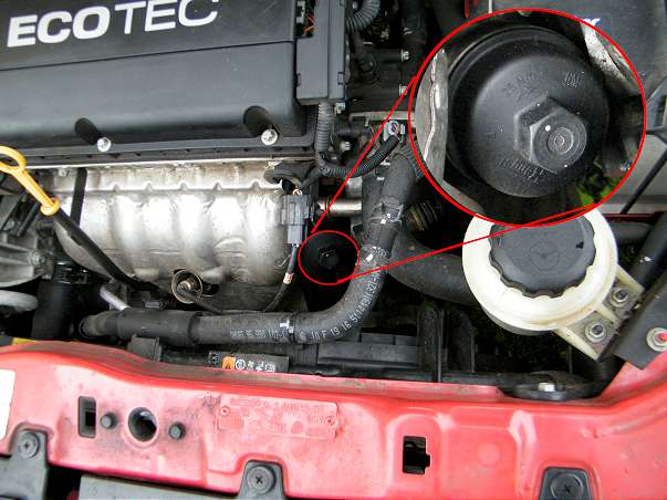

Olejový filtr vyndáš pomocí goly. Pod tím krytem mám vložku.
Pokud máš ten plechový fitr, tak ten se povoluje speciálním "klíčem" z řetízku.

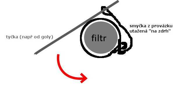

A nebo jako jsem to dělal na favoritu provázkem.

4,5 L neni to trošku veľa ? ja som počital tak niečo pod 4 L....... z minulej výmeni sa nám zvýšilo okolo 7 dcl oleja tak preto sa pýtam ...... a čo sa týka toho filtru , tak nemám tam žiaden nadstavec na golu, moj filetr vyzerá takto https://www.google.sk/search?q=olejov%C ... B480%3B480 ináč dík za odpoveď

Už mě to taky napadlo, že tam můžeš mít ten plechovej, proto jsem to doplnil.frezzi píše:....... a čo sa týka toho filtru , tak nemám tam žiaden nadstavec na golu, moj filetr vyzerá takto https://www.google.sk/search?q=olejov%C ... B480%3B480 ináč dík za odpoveď
Re: aky olej
Už mě to taky napadlo, že tam můžeš mít ten plechovej, proto jsem to doplnil. [/quote]
A jéé tak dík snáď sa mi to podarí povoliť

Slídile a vleze se tam i klasickej nástrčák? nebo je třeba ten provázek? Na fovoritovi jsem to povoloval a utahoval jen rukouslidil píše:Já ho měním při zahřátém motoru, rychleji vyteče. Jen musím dávat pozor abych se nespálil.frezzi píše:Dneska objednaný Valvoline 10W40 polosyntetika, a olejový filter.... a hurá na výmenu oleja ktorú sme prekročili viac ako o 2000 km ....a taká malá otázočka súdruhovia olejový filter vyberiem z motora ako ? ......a je lepšie meniť olej ked je motor studený alebo ked je teplý ? a koľko litrov oleja nám ide do Avea ? ... vopred dakujem za info

To nevím, já mám na Aveu papírovou vložku. Takže jsem povoloval golou.
Tím provázkem jsem měnil na fáčku a Hyundai ty plechový filtry.

Já mám vložku taky, mám to stejný jako ty takže gola, nevíš kolikátka ořech??
