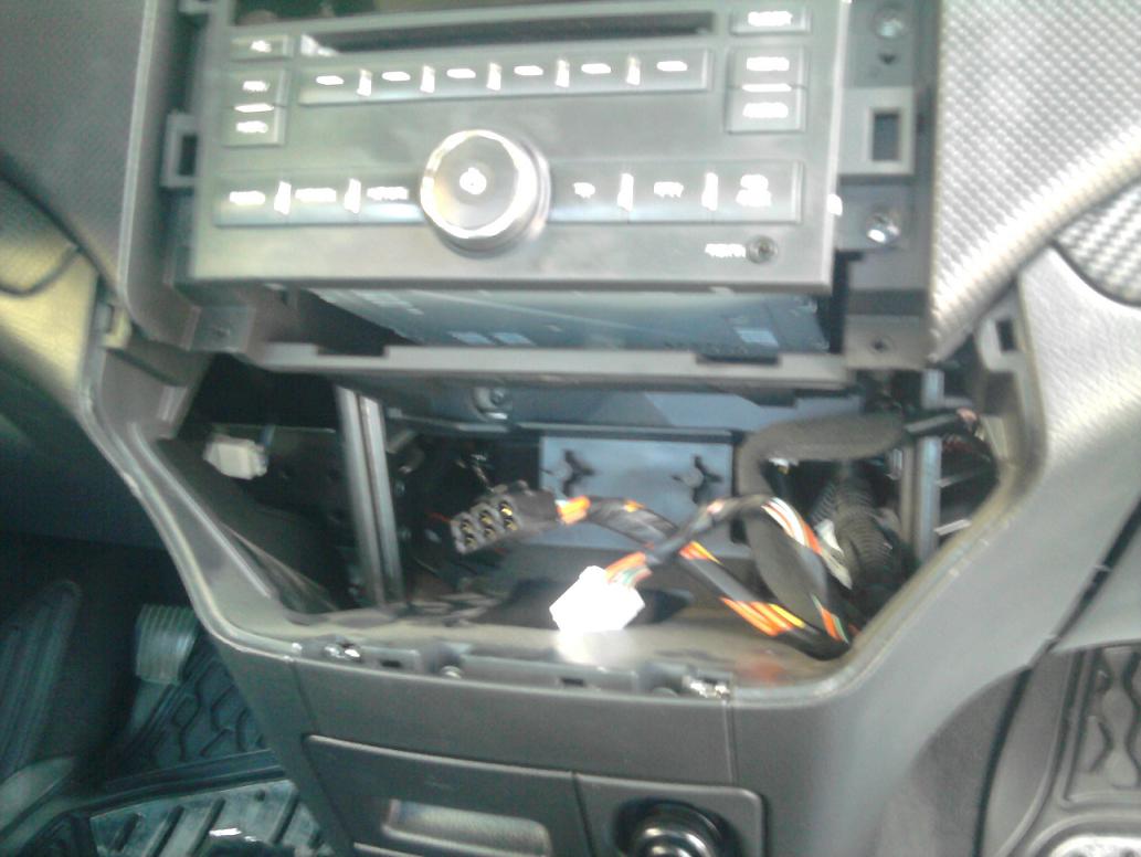

takže dnes zahajená akcia ....
začneme tak že vyberieme rámček rádia, popolník a ten malý plast nad ním..... potom vyskrutkujeme 4 skrutky ako je naznačené

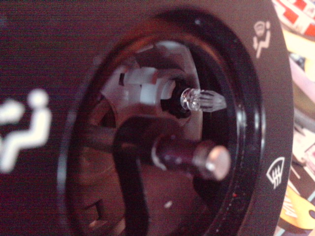

detail z vnútra
Re: Frezzi - Aveo 1.4
áá výsledok, som nadmieru spokojný, stupnica kúrenia je výraznejšia lebo som tam dal jednu bielu LED a zvyšok zelené v reále je to ešte krajšie
