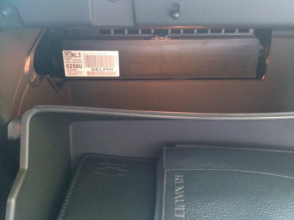

Dnes som menil kabínový filter podľa návodu, ktorý tu dal Troy, výmena tak trvala 3 minutky. Fitter som menil po pol roku nakoľko som cítil zápach z klimatizácie. Ešte chcem vydenzifikovať klimatizáciu tak pevne verím že to pomôže. Originál filter je DELPHI 52420930 výrobcom je MANN predáva sa pod označení CUK 2442. stojí cca 25 €
Ja som dal lacnejšiu alternatívu s aktívnym uhlím poľského výrobcu FILTRON - K 1223A za 9,80 €
ešte som pre Orlando našiel filter Valeo VA715659 za cca 36 € a Bosch 1987432304 v cene 34 €
Rozdiel medzi filtrom MANN a Filtronom je vidieť na prvý pohľad, Pri filtrone chýba pevný okraj a tak mám trochu obavu, aby poza tento okraj neprechádzal falošný vzduch, druh vec, originál filter sedel pevne, ale filtron mal vôľu cca 1 cm, takže sa pravdepodobne bude v púzdre pohybovať.

golias píše:No, ale ušetřils :D
to hej, cca 2/3 ceny -i ale príspevok bol skôr o tom, ak si niekto bude kupovať filter, aby počítal s určitými rozdielmi. pripojil som aj nejaké fotky.

Našel jsem lepší přístup k výparníku. Je to záslepka, která je i ze strany řidiče. Na obrázku není příliš vidět, ale najde to každý :) (stačí vytáhnout).
Píšu to proto, že je to lepší, než přes tu odtokovou hadici.
