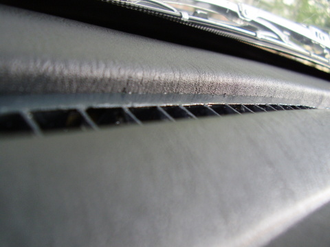

Zdravím, kolegové...
Tak už i moje Leganza (i když je nejmladší z rodu - 12/2002) dospěla do věku, kdy se mi začala zvedat palubka.![Sad :(](./images/smilies/smilie2.gif)
Stalo se to doslova přes noc!
Byl jsem 11 dní na dovolené a Leganza stála u letiště v Praze. Když jsem ji tam nechával, bylo ještě vše OK, když jsem se k ní před týdnem vrátil, byla palubka zřetelně zdeformovaná.
No a po dalším týdnu je to ještě výrazně horší, viz foto ze včera... ![Crying or Very sad :cry:](./images/smilies/icon_cry.gif)
Nedávno jsem (asi jsem měl tušení
) koupil ty lišty nové, ale jednak u mě se zvedá palubka od středu k řidiči a lišty vypadají OK, jak je vidět na fotkách. A za druhé ty nové jsou nějaké tmavé, tj. barevně podle mě nesedí (opět viz foto)! ![Mad :x](./images/smilies/icon_mad.gif)
Takže jsem si to tady pečlivě pročetl a měl bych 3 dotazy:
1. Kde seženu ty kotvy (např. v OBI/BAUMAXu/HORNBACHu je budou mít?), které jsou nejvhodnější a kolik jich potřebuji? A nepoškodí tu palubku, když je dotáhnu fest?
2. Je vhodnější Chemoprén Univerzál nebo Extrém (mám totiž oba)?
3. Pochopil jsme správně, že problém (u mě) není v lištách, ale v palubce kolem toho otvoru na lišty?
Děkuji předem za pomoc.![-i](./images/smilies/smiley24.gif)

Re: Zdvihnuta palubovka
Vítej v klubu ![Laughing :lol:](./images/smilies/smiley14.gif)
1 - OBI/BAUMAXu/HORNBACHu
2 - Extrém
3 - Ano
2 - Extrém
3 - Ano
Děkuji za stručné a výstižné odpovědi!
Ten typ kotev je nějaký nebo to je fuk?
Tak, včera (když jsem chtěl vyzkoušet nakoupené kotvy a podložky, jestli se mi tam vejdou) jsem zjistil příčinu vzedmutí palubky - nějaký chytrák, co se v minulosti hrabal v palubce, totiž na těch lištách, co to mají držet, vylámal všechny úchyty na straně dál od okna, takže tam lišty jen ležely a nic nedržely!
Ještě že jsem ty lišty nedávno pro jistotu nakoupil, teď se budou hodit. ![Confused :?](./images/smilies/icon_confused.gif)
Tak jsem lepením strávil týden (fakt se tam dá mizerně dostat), lepil jsem to natřikrát, než to jakžtakž drželo po celé délce...
Nejvíc práce mi ale dalo nacvaknout tam novou lištu.
Ta před spolujezdcem tam šla celkem hladce, ale z té před řidičem nemám dobrý pocit a nejsem si jist, že tam zapadly i zoubky blíž k volantu. Nicméně lišty (zatím) drží pevně a z přiměřené vzdálenosti to vypadá i dobře (rozhodně lépe než předtím):
