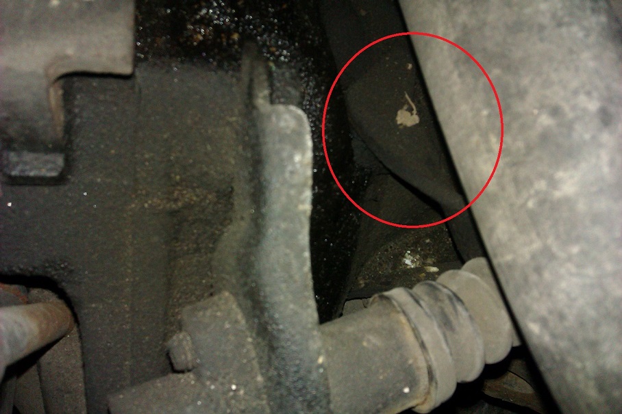

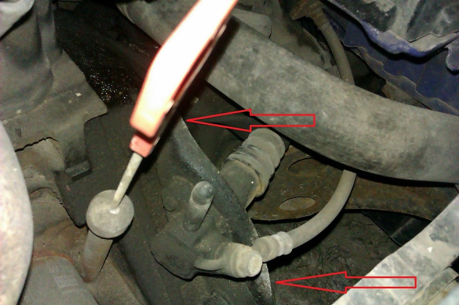

Ahoj, diky na navedenie kde moze byt problem. Bol som to pozerat a myslim zeby sa to malo dat lahko vybrat teda pokial staci uvolnit len tie dva sroby ktore su na bloku motora a tym uvolnit cele to hydraolicke supatko. Prikladam foto len aby som sa uistil ze myslim to spravne. Podla knihy co mam k auto by to malo sediet.

Tu páku musíš vyměnit a odvzdušnit spojku
Re: Nejde radit rychlosti
Teda pokud máš spojkový váleček vysunutý na max , proto nejde pedál až dolů.
