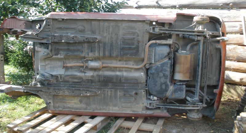

Ahoj, něco mi na Matízu na zadní nápravě něco bouchá, jako když nějaký plech bouchá o karosérii? Ale je to jenom na nerovnostech, když je pěkná silnice bez dír a nerovnostech, tak to nic nedělá! Netušíte, co by to mohlo být? Díky všem.......

Je to určitě náprava? Mě takhle bouchal nový výfuk,stačilo přihnout úchyty a vše bylo OK.

Je to možný, že to dělá výfuk,ale proč? Dal jsem akorát nový silentbloky na úchyty, zlepšilo se to bouchání,ale není to ještě ono. To mám ty úchyty ohnout směrem dolů?

32jaja: Zdravím, ja sa pridávam k názoru, že je to len výfuk. Zvuk "Plech búchajúci o karosériu" zrejme nie je náprava. Na našom Matizovi je bezproblémová aj po extrémnych nákladoch... Nám tiež výfuk buchotal, stašilo ho trošku vyhnúť z montážnej jamy. To bude búchať po nejakom čochnutí podvozku.

Náprava je vyměněna včetně ramen. Auto se v zatáčce tolik nenaklání,celkový jízdní konfort je lepší. Matez už se nechová jako janek,ale sedí a drží bezva stopu.
Také se zklidnil,zřejmě původní ložiska v zadní nápravě už měly své lepší roky zasebou.
Vyměněn byl i palivový filtr ,zvuk motoru se změnil,je klidnější a auto jde líp za plynem.
Celkově tuto akci hodnotím jako prospěšnou. Původní ramena byla dost napadena korozí a silentbloky v nich byly nic moc.
Jen při demontáži to chtělo flexu ,protože o povolení šroubů ,které drží původní ramena si můžete nechat zdát.
Tak a teď už do Matesa budu lít jen benzín a občas jednou ročně olej a jinak jen jezdit a jezdit.
