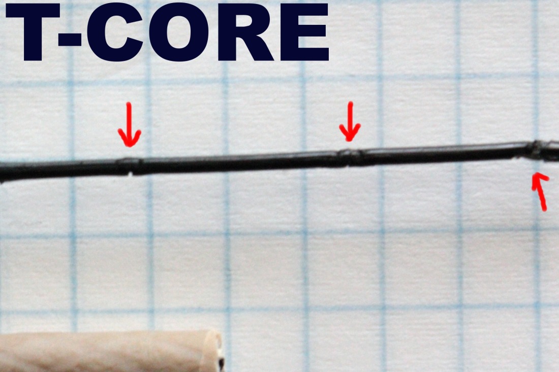

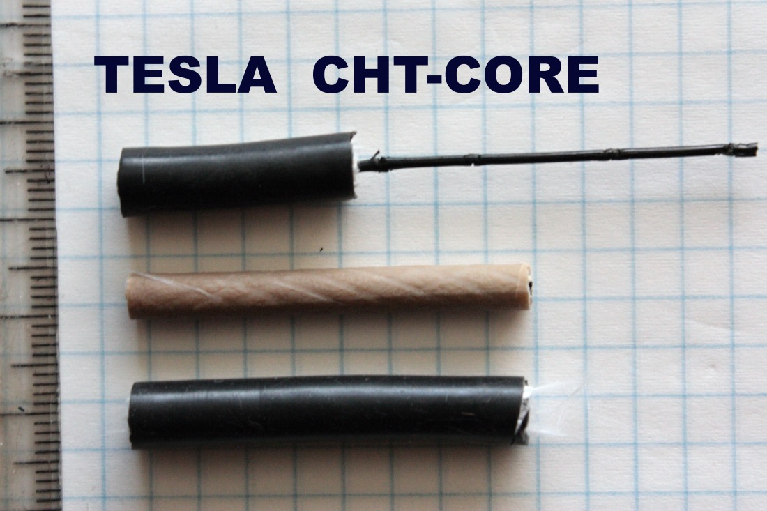

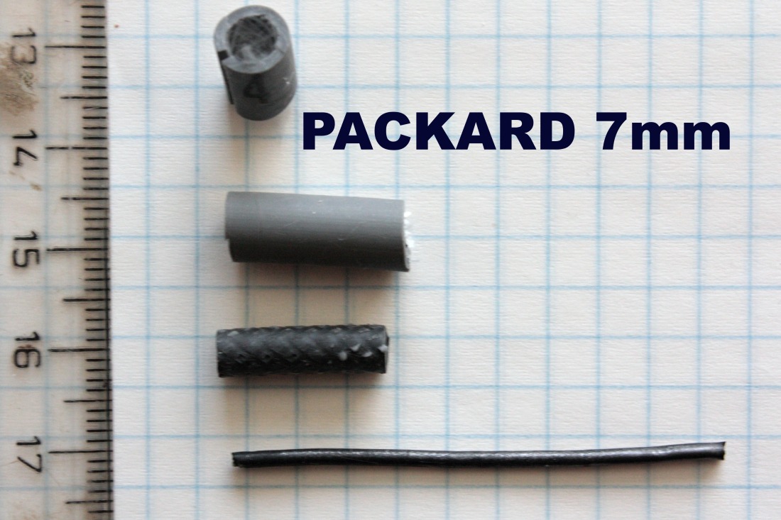

...to massic nejsem zaměstnanec prodejny v Krči ani nijak vázán příbuzenskými vztahy s touto prodejnou, jsem jenom spokojený zákazník, kterému prostě mnohokrát vyhověly, ještě k rozdílným cenám přidávám například foto zapalovacích kabelů, ty Packardy stojí tuším přes 800 Kč v sadě a jsou originál a Tesla druhovýroba v sadě 380 Kč, rozdíl je patrný na první pohled. Ale opravdu mě zajímá jak Ti chodí ten " drahý " termostat z Krče. U 16V se vymění snadno u 8V musí dolů rozvody. Když jsem já dělal rozvody měnil jsem i vodní pumpu, dal jsem novou originál za 1 500 Kč, mohl jsem dát druhovýrobu za 500 Kč ale nejsem tak bohatý abych mohl vyhazovat peníze, čas a práci. Nicméně opravdu jsem se Tě nechtěl doktnout a tak Ti přeji mnoho km bez problémů.
