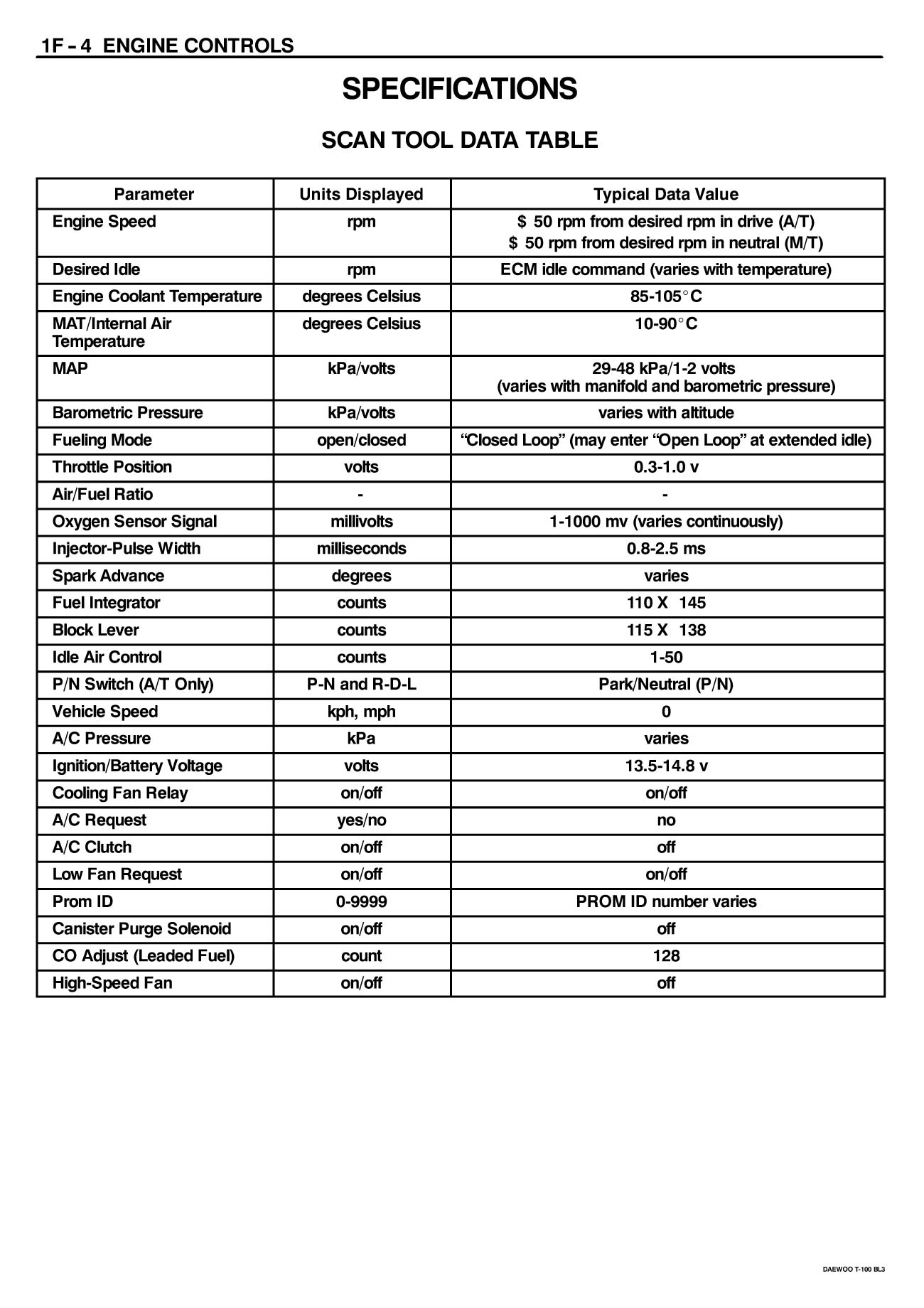

ty hodnoty jsou bohuzel na nic.
ty dulezite tam nejsou presne.tedyx krokac 1-50 je naprosto nic nerikajici hodnota pokud ma krokac 1 je neco spatne a pokud ma 50 je to divne,stejne tak map 28-49 je taky spatne jelikoz prumerna hodnota je kolem 33 a jak je tam 49 uz je neco spatne.
vzdy kdyz jsem mel problem a hledal jsem hodnoty tak mi tohle k nicemu nepomohlo.jen 1 a to jsem vedel ze je to spatne kdyz byl map 89 a motor v podstate chcipal.
no ale treba to nekomu pomuze

Ten papierik som myslel ako zakladny k diagnostike - nieco v zmysle: "preukazte mi, prosim, najprv cinnost tychto zariadeni, snezorov..." . V tom pripade by sa asi nestalo, aby mi preukazali cinnost IACV(-krokacu), ked nemal stavu. Az po overeni, ze vsetky tieto zakladne senzory vie diagnostik overit, ma mozu zacat zaujimat hodnoty, ktore davaju. A potom si urcite spomeniem na to, ze hranicne hodnoty su problem. Ale s neriadenymi diagnostikami cez kabel (3x za kratke obdobie) som sa nikde nedostal (iba s tymi mechanickymi).
(aj v tej servisnej knizke su napokon nejake rozdiely: na tomto zozname sa napr. udavaju hodnoty z klapky 0,3-1V, na inych stranach pri kontrole TPS (senzora klapky) ma mat v zatvorenej polohe hodnoty 0,4-0,8V. Nejak to do rozpatia nepasuje.)
Palikx, ty uz si v niektorej teme udaval tieto idealne hodnoty, bolo to:
"...no od toho je diagnostika aby se podivalo jake hodnoty tam jsou.
map ma mit kolem 32.
krokac kolem 18-idealne
tps ma kazdy motor jine ale bylo kolem 60.
doba vstriku u tepleho motoru byva kolem 1,8ms
lambda by mela chodit od 0 do 1000.jake koliv odchylky znamenaji vetsi ci mensi problem. zbytek neni tak dulezity..."
Keby som to spravne pochopil, mohol som si 2 diagnostiky usetrit. Uz s tymito som mohol ist na nu. Nezaskocila by ma ta nadradenost majstradiagnostika, ze ved on vie, co ma robit.

Re: Problemy s volnobehom bez Erroru s novym krokovym motorc
no jasne jako zaklad dobry
pokud ale motor bezi alespon trochu normalne tak jsi vzdycky v rozmezi techto hodnot.
a to ze se nehybe lambda nebo map to vidis hned tam neni co resit
