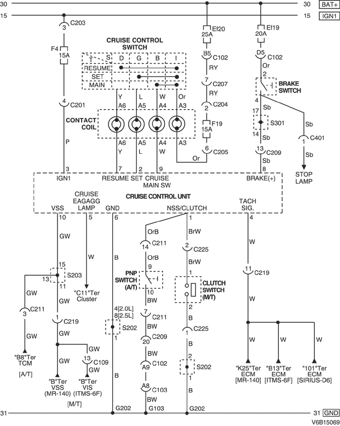

ľudia, aké máte skúsenosti s tempomatom na Evande s odstupom času? Často cestujem a zvažujem nad dodatočnou montážou.

Re: Tempomat
Bolo by treba použiť nasledovné veci:
1. Volant - cca 200 EUR s DPH, bez volantu by sa dalo aj zaobisť, ale
napíšem Vám všetky diely, ktoré majú súvis s tempomatom
2. Spínač na volante - 13.08 EUR s DPH
3. Spojkový pedál - 60 EUR s DPH - bez výmeny pedálu by sa dalo zaobísť,
musel by sa uchytiť spínač tempomatu
4. Spínač tempomatu - 5.65 EUR s DPH
5. Výkonný člen tempomatu - 303.18 EUR s DPH
6. Kabeláž výkonného členu - 20 EUR s DPH
7. Hlavná kabeláž - cca 300 - 400 EUR - dalo by sa bez nej zaobísť.....
Čiže, najlacnejšie by sa to dalo urobiť kombináciou položiek 2,4,5,6 - spolu
by to bolo 341.91 EUR s DPH...
To je informacia od p. Hudeca (december 2012).
Tiez som nad tym uvazoval, nakoniec som sa vzdal tej myslienky. Hladal som aj z nejakej buranej Evandy, ale tych s tempomatom je problem najst.
Este k tomu bude treba asi vymenit aj hodiny, lebo tam by mala byt kontrolka Tempomatu.
Da sa mozno zaobist aj bez kontrolky v hodinach a pouzit tam volnu kontrolku ,,malo vody v ostrekovaci,,.
Schemy su v DVD Chevrolet munuali.

Re: Tempomat
Schému máš tu.
Môžeš si nachystať káble a konektory, založiť ovládač na volant a spínač na spojku.
No a ak sa ti podarí pozháňať ten modul, tak ho len zapojíš na konektor a napojíš na plynové lanko.
Tiež rozmýšľam nad predprípravou s použitím položiek č. 2,4,6.
Položku č. 5 ak sa podarí pozháňať lacnejšie, tak ju tam len vložím.

Prajem dobrý večer.
Nedá mi neodpovedať.
Na mojej Nexii 8V mám nalietaných už 410 kkm. Pred dvomi rokmi som nainštaloval tempomat Waeco MS 50. Kúpil som ho na EBay v Nemecku za nejakých 100€. Je to elektronické servo, poháňané podtlakom zo sania. Akčný člen ťahá za lanko škrtiacej klapky sacej sústevy. Nemá to ovládanie na volante, ale len trojtlačitko na palubnú doskiu. Vypínanie je magnetickým kontaktom na spojkovom pedáli a mechanickým kontaktom na brzdovom pedáli. Používam to hlavne jazdou v obciach. Nastavím 52 km/h a nestarám sa o nič ďalšie. Drží to ako prikované. Doposiaľ ma nezaregistrovala žiadna policajná fotopuška. Chodím každý týždeň po R1 od Žiaru nad Hronom za Banskú Bystricu, až za Brezno. Každý týždeň tam striehnu zelení mužíci s mikrovlnkami a zatial nič. Na zobrazenie presnej rýchlosti mám doinštalovaný Waeco M-HUD display, ktorý premieta reálnu rýchlosť ne čelné sklo. Tieto dve drobnosti umožňujú presné nastavenie rýchlosti a jej dodržanie. Montáž je jednoduchá a účinnosť maximálne. Vložená investícia sa mi už viacnásobne vrátila. Jednoduché, spoľahlivé, efektívne.
