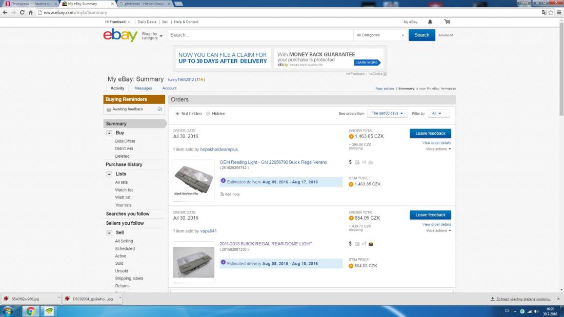

Tak objednáno. ta horní je z Buick Verano a půjde doprostřed. oproti stávající má i čtecí lampičky a měla by mít osvětlené tlačítka + diůdku na osvětlení iteriéru.

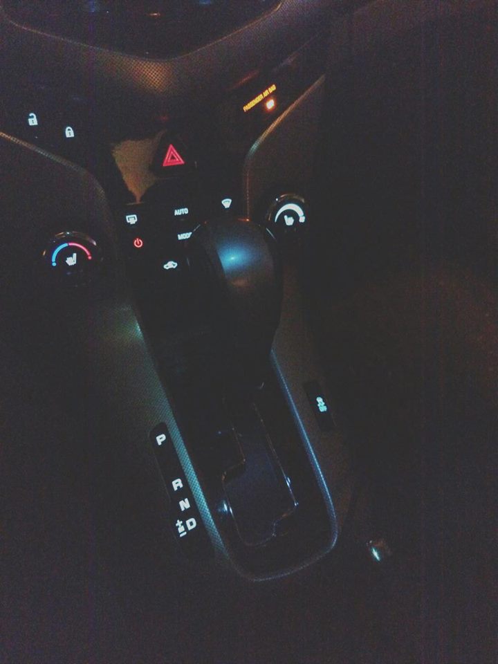

ta spodní je z Buick Regal a je dopředu k zrcátku. jsou to jenom čtěčky jako stávající ale měla by mít také osvětlené tlačítka + diůdku, která mi nasvítí středová panel s tunelem palubky.
dlouho jsem študoval OEM kódy milion forum jak ruské polské americké a ještě Sonic fóra a snad to bude ok. snad bude stejná barva snad to bude svítit a snad to taky přijde.

mám rád tyhle daewoo - chevrolet zámořské experimenty. už sem zjistil že jsem objednal a zaplatil jednu blbou lampičku. ta dvojtlačítková má jen intim diodu na palubovku ale neosvětlené tlačítka. tak jestli mi to frajer z USA nestornuje a přijde mi tak bude zde na prodej

tak naštěstí tu jednu lampičku stornovali.
tak budu mít vepředu i uprostřed tyhle. tedy jestli obě přijdou a budou to oni a budou fungovat. těšim se na ně víc než na rádio.

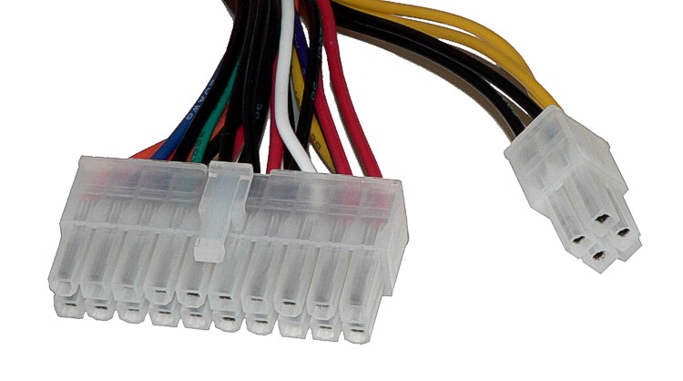

nevíte kde koupim samotné konektory co jsou v ATX zásuvce u pc. pasují totiž stejně do zásuvky u stropních světýlek.

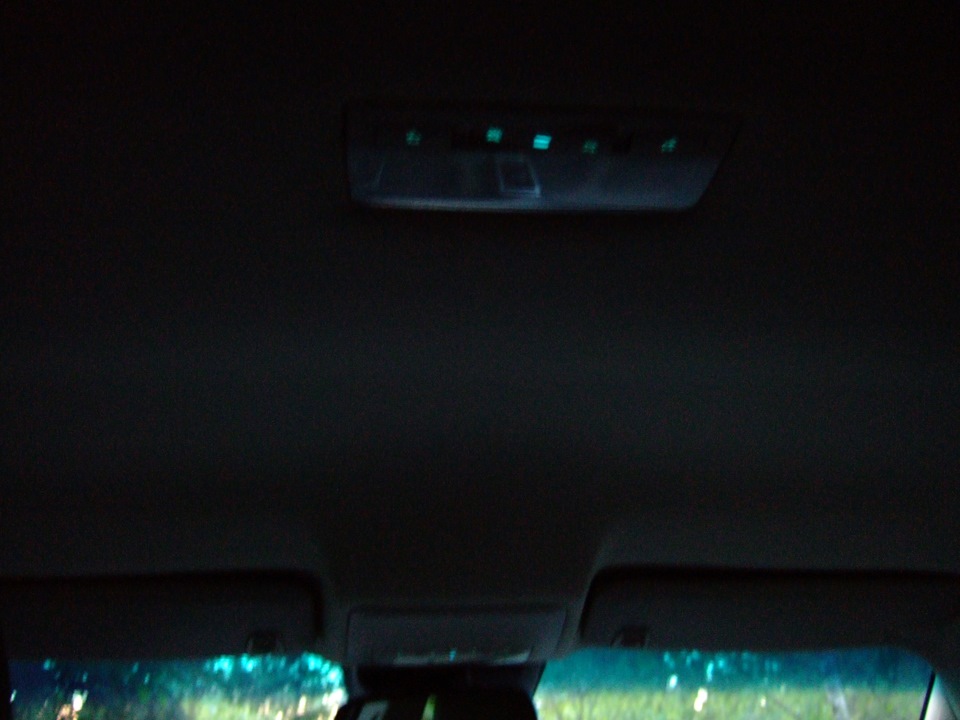

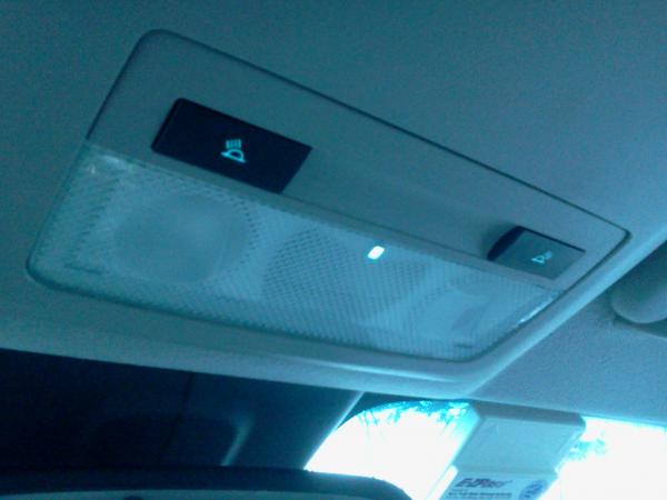

přední hotovo, ještě snad přijde zadní:

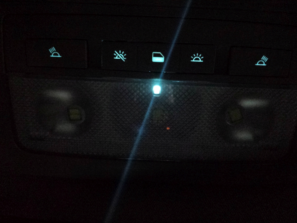

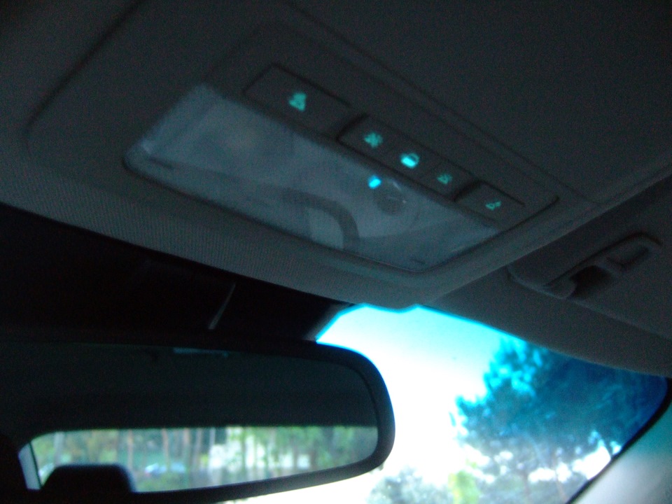

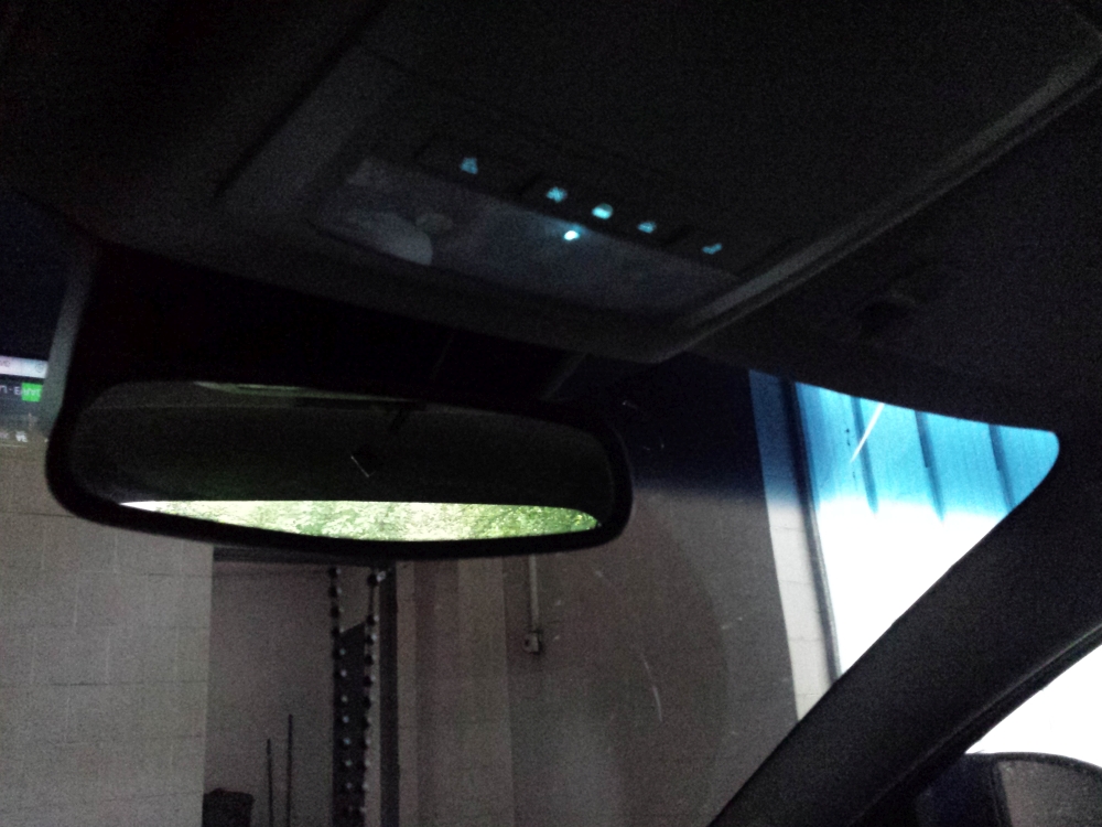

foto z google. mě to foťák prostě nevezme:
marxo10
Příspěvky: 4
Registrován: čtv čer 16, 2011 22:56
Re: osvětlené stropní lampičky
Příspěvek od marxo10 »
jak to zapojenie???
Franta P.
Příspěvky: 2775
Bydliště: Pelhřimov
Příspěvek od Franta P. »
jediný co musíš dotáhnout je kabel od světel. Když nemáš šíbr, kde jsou osvětlené tlačítka tak drát musíš táhnout od vypínače světel jako já. Jelikož mají obě lampičky čtecí světla i kolébku jako by hlavního světla tak je třeba obě lampičky kompletně propojit. dokoupit piny, které v zásuvkách chybí a udělat kompletní bypass. protože originálně jsou čtečky jen vepředu a ty je musíš natáhnout i dozadu a originálně je kolébka hlavního světla vzadu a ty jí musíš natáhnou též dopředu a zároveň propojit to osvětlení tlačítek. On je to jednoduchý systém. je tam jedna hlavní dioda, která slouží k osvětlení palubovky, od ní uvnitř vedou asi skleněné trubičky, do každého tlačítka, které přenesou světlo od diody do tlačítka :-)
propojení mi dalo cca 1 hodinu. Ve vypínači je výstupní kabel, který už je napojení na regulaci jasu tak ten dotažený drát stačí připojit na něj.
