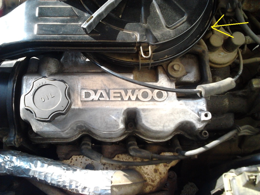

nemáte někdo zkušenost ? neukazuje mi ukazatel paliva a teploty, kde by asi tak mohl být problém??

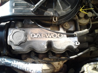

Mne teplotu neukazovalo po rozobratí hlavy a opätovnom zložení (zabudol som totižto zapojiť snímač ) snímač teploty a jeho umiestnenie je dosť chaotické na fotke ho pohladaj zo strany ako ukazuje šípka tesne pod saním tak sa mi zdá... nie som si teraz sto pro istý... nájdeš ho len hmatom lebo je tam prístup ako na sto bohov... nech žije korea prechádzaj sa tade prstami a ak narazíš na káblik alebo niečo čo pripomína káblik tak to skús jemne potiahnuť (alebo daj dole celý karburátor aby si tam lepšie videl)
ukazovateľ paliva je o niečo jednoduchší premeraj si cestu (rozpoj pod sedadlom a pod volantom konektory a prepípavačkou over či je cesta OK) ak nebude máš 2 možnosti buď je v ťahu snímač alebo ukazovateľ... počkaj pohladám ti v knižke konektor pod volantom...

nákres konektoru znamená že presne tak tvarovaný konektor musíš hladať a zaznačil som ti aj presne ktorý ďurku v tom konektory potrebuješ a rovnako ako pri palivovej sústave si môžeš prepípnuť aj tú na teplotu viacej ti už bohužial poradiť neviem
