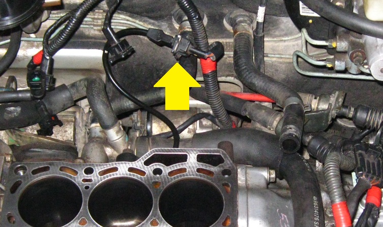

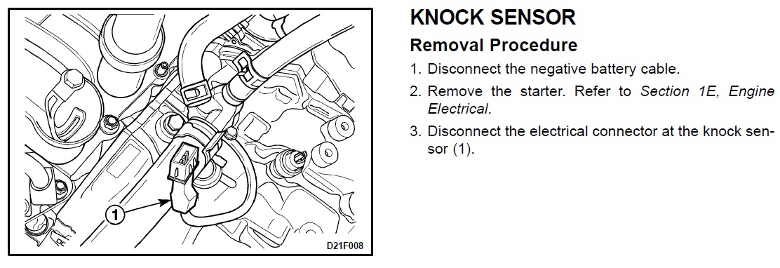

Ahoj, samozrejme, že máme fotky...
Aj v anglickom návode je len jednoduchý nákres...
Ale zalovil som aj vo fotografiách: Čidlo klepania (KS = Knock Sensor) sa jednoznačne zapája do konektora vetvy kabeláže, ktorá už ďalej obsahuje len tri konektory k vstrekovačom.
Re: čidlo klepání
děkuji moc, odpoledne na to kouknu.
