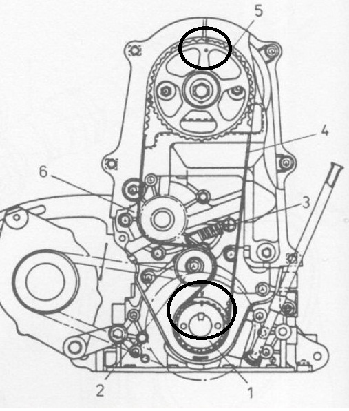

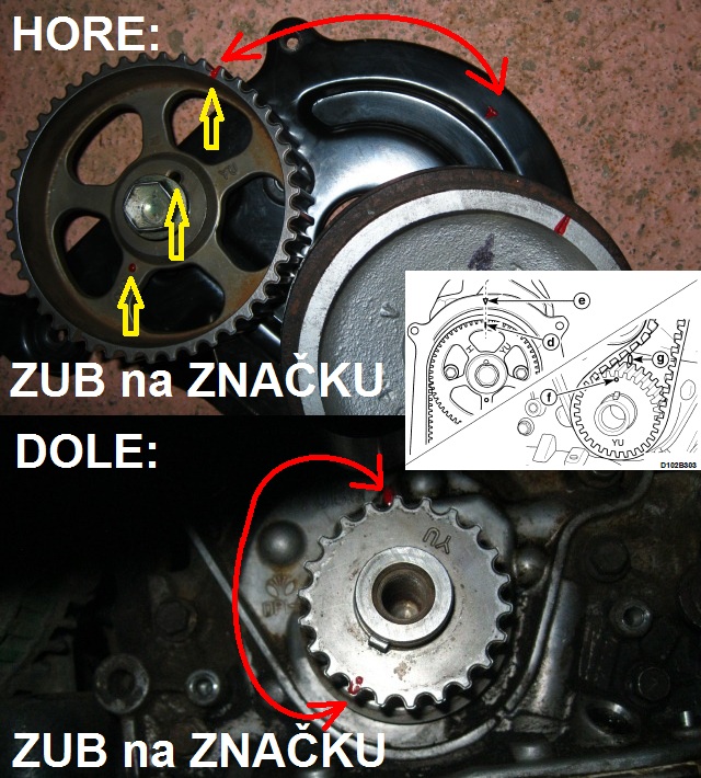

Zložil si tie rozvody spravne ? Sedia značky na remenici na klukovke aj na vacke ?
Taktic94
Příspěvky: 115
Registrován: stř pro 04, 2013 20:34
Bydliště: Nitra
Re: Aká je u tica šanca že je motor poškodený...
Příspěvek od Taktic94 »
Na vačke je bodka tá je uplne hore
na klikovke je kajlík ten je tiež uplne hore ale nesedí ten kajlík zo značkou na remenici klinového remeňa (tam je taký zárez či čo) tam je to pootočené o cca 10° v protismere hodinových ručičiek takže sme to nastavovali podla toho zárezu na remenici neviem či to bolo správne ale ja som potom musel isť do nemocinice a otec sa s tym ešte hral ale nič sa mi s tym nepodarilo spraviť.

kesko
Příspěvky: 1312
Bydliště: BA,SC
Příspěvek od kesko »
Taktic94
Příspěvky: 115
Bydliště: Nitra
takže správne je to podla toho klinu na spodnom ozubenom kolese a nie podla zárezu na remenici klinového?? ak som teda dobre videl na tom obrázku

Ma sa to nastavovat na tie znacky na ozubenych kolach, je to tak aj v knihe Jak na to Matiz.
