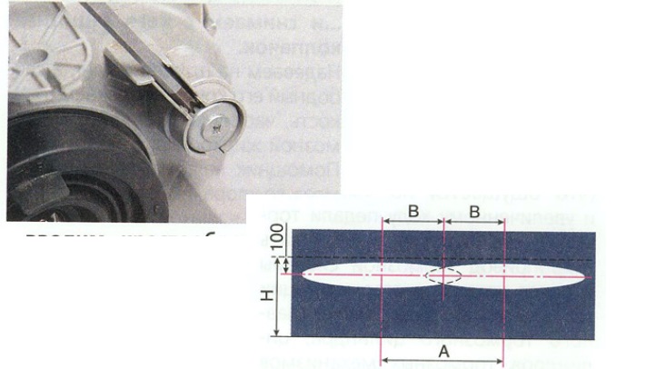

dnes jsem měnil žárovku v hlavním světlometu a při té příležitosti jsem zkusil nastavit světlomety podle návodu v ruském manuálu. Jinej jsem nenašel.
Mám Matesa I,takže motorky na náklon jsou vně reflektoru,náklon se dal nastavit přes šestihran u pohonů,ale středění se mi nepodařilo. nastavuje se přes ozubené kolečko ,jeho otáčením doleva nebo doprava se paprsek nepohnul. Zítra shodím parabolu a juknu se ,jak ten mechanismus funguje. Otvorem pro žárovku je vidět šroubovice a kostka zřejmě se závitem.
Poradíte, jestli nemohlo ,při dojetí nakonec závitu nemohlo dojít k vypadení kostky ze závitu? A ani při šroubování na druhou stranu se kostka nechyne....,
A ještě poznatek. při zapnutí dálkových se změní náklon paraboly-motorky jedou, po přepnutí na potkávačky se utaví polohy.

Re: Světla nastavení
Tak tady je foto z ruského manuálu na údržbu.
