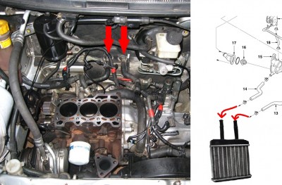

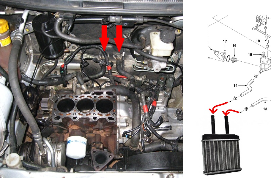

Odkiaľ si? Si nenapísal ešte. Aj my sme kúpili tento druhý Matiz za tisícku, len nemá klímu (prehadzovať ju nebudem - pokúsim sa ešte jednu zohnať).
No to tesnenie pod hlavu je nadlho + skrutky na moment dotiahnuté + rozvody robiť, ale dá sa to urobiť a hlavne bude to ako nové. V servise by ti mohli zmerať tlaky. Skús sa s nimi porozprávať, že čo odporúčajú, ale na tvojom mieste by som tam auto nenechal, lebo za každú hodinu čo tam bude budeš ty ľahší o 20€ minimálne
No to verím, že Tico mohlo tak málo žrať...a dokonca, že vraj vytiahne 180 mi servisák hovoril. Len ten dizajn Matiza a Tica je neporovnateľný.

No bratm, tak to sa asi predraží... Len jedno nechápem, prečo dávať celý motor vondanny29 píše:Tak teraz mi volali so servisu ze je to nejaka prasknuta hadica pri kureni radiatora , takze musi ist cely motor von:(

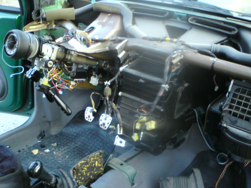

Ahoj, diky za info .Ja som si myslel ze to bude blbost vyberat cely motor.Prave mi volali so servisu a povedali ze by to bola robota na 2 dni.Takze ja si pekne zoberem auto a spravim to podla tvojho predosleho topicu.To jest ze cela palubovka musi ist dole , lebo nakoniec radioator je vadny, ze vraj tecie.
Budem potrebovat nejake specialne naradie na to??Napr ako dam dole volant atk.Viem ze je to praca na dlho vsetko vymontovat ale inu moznost nemam.Proste radioatro topenia treba dat vonku, este to chcem stihnut pred tym ako udru prve mrazy.
Mas nejaky tip ako by som to zrobil co najrychlejsie??
Dik si fakt makac u Matiza:)
Re: Matiz zere brutalne vodu, benzin a olej
Volant nemusi ist dole.

ok tak o volant by bolo postarane ale I tak palubovku davat dole je robota tak na cely den...v servise pytaju 150eu za rozobratie +radiator =200-250eu.To radsej sa pustim do toho sam
Ja som mal palubovku z matiza za dve hodinky pianko von aj s kavou.
Nic to nie je. Len povolis par samoreziek a je to.
