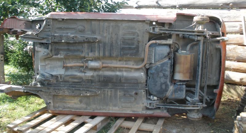

Ahoj, něco mi na Matízu na zadní nápravě něco bouchá, jako když nějaký plech bouchá o karosérii? Ale je to jenom na nerovnostech, když je pěkná silnice bez dír a nerovnostech, tak to nic nedělá! Netušíte, co by to mohlo být? Díky všem.......

Je to určitě náprava? Mě takhle bouchal nový výfuk,stačilo přihnout úchyty a vše bylo OK.

Je to možný, že to dělá výfuk,ale proč? Dal jsem akorát nový silentbloky na úchyty, zlepšilo se to bouchání,ale není to ještě ono. To mám ty úchyty ohnout směrem dolů?

Přišel jsem zadara k nové zadní nápravě včetně ramen. Ve středu mi ji kámoš v dílně osadí do Matýzka,včetně nových zadních ložisek SFK. Tak až bude hotovo dám vědět jaká je to změna vyměnit 12 let starou nápravu a zadní ložiska .

32jaja: Zdravím, ja sa pridávam k názoru, že je to len výfuk. Zvuk "Plech búchajúci o karosériu" zrejme nie je náprava. Na našom Matizovi je bezproblémová aj po extrémnych nákladoch... Nám tiež výfuk buchotal, stašilo ho trošku vyhnúť z montážnej jamy. To bude búchať po nejakom čochnutí podvozku.
MATIZ 1999: Mne píšeš, že do Matiza vkladám veľa času a nákladov a ty si dáš vymeniť nápravu? Veď tá vydrží večne a ložiská si si aj sám mohol nalisovať.

Nápravu jsem dostal zadara včetně ramen . Oprava bude od kámoše za láhev slivovice. Rozhodně ramena s novými silentbloky a nové ložiska budou jen přínosem. Při tom se provede debordelizace brzd čistícím sprejem.
Celkové náklady budou spočívat ve společné konzumaci lahodné slivky a nějákou protislužbou z mého oboru kámošovi co mi dělá auto. Tak proč do toho nejít?

Náprava je vyměněna včetně ramen. Auto se v zatáčce tolik nenaklání,celkový jízdní konfort je lepší. Matez už se nechová jako janek,ale sedí a drží bezva stopu.
Také se zklidnil,zřejmě původní ložiska v zadní nápravě už měly své lepší roky zasebou.
Vyměněn byl i palivový filtr ,zvuk motoru se změnil,je klidnější a auto jde líp za plynem.
Celkově tuto akci hodnotím jako prospěšnou. Původní ramena byla dost napadena korozí a silentbloky v nich byly nic moc.
Jen při demontáži to chtělo flexu ,protože o povolení šroubů ,které drží původní ramena si můžete nechat zdát.
Tak a teď už do Matesa budu lít jen benzín a občas jednou ročně olej a jinak jen jezdit a jezdit.
