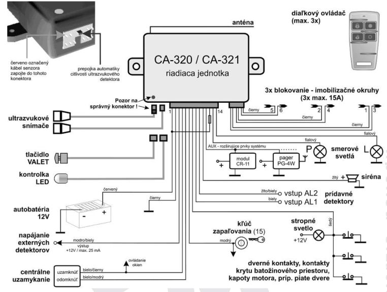

Zdravím.Mam v aute autoalarm Jabltron CA-320 akcent.Jen bych se chtěl zeptat jak provest demontáž a nebo je lepši to svěřit někomu kdo tomu vic rozumi?Nevim když to věechno odpojim tak abych pak nastartoval,Kam zapojit drátek od palivového čerpadla.Moc děkuju za odpověd.

Tu je schéma toho alarmu. Ak je to nezrozumiteľne zver to servisu.
Ma to 3 imobilizačné okruhy. Tie vývody, čo sú na tej schéme predpokladá, že fungujú ako spínač.
Priklad, ak chcem ovládať prívod paliva, tak napájací kábel k čerpadlu preruším a jeden konec zapojím na vyvod 5 a druhý na vývod 6.

3 okruhy imobilizační "vyblokuju" když propojíme konektory 5.6, 1.3, 2.4. Odpojuju z důvodu poruchy, saje to baterii, do rána je vycucaná. Kdybyste někdo měl lepší nápad, dejte vědět. díky
