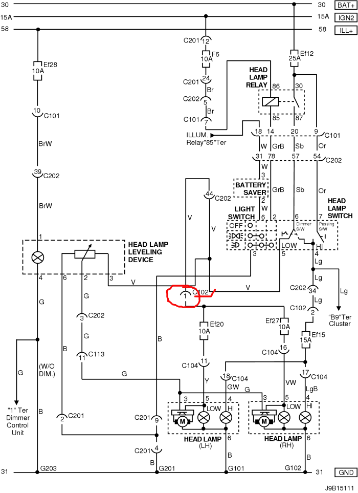

Dobry den, naskytol sa mi problem so svetlami. Prisiel som domov, svetla svietili, vypnem motor, svetla idem domov. O 20 minut, ked odchadzam, zapnem motor, svetla a svetla zrazu nesvietili, ani jedno. Skusil som prepnut na dialkove -> tie svietili.
Pozeral som tu rady ohladom svetla, ale nezda sa mi, ze by to bolo v packe ani v poistkach a ani v relatku, lebo vsetko je v poriadku, teda aspon relatko a poistky.
A je mi dost divne, zeby sa to niak spalilo v tejto zime.
Dakujem za rady, jedna sa o chevrolet HB 1,4 7/05.
Majitel Chevrolet Lacetti 7/05 1,4
Re: stretavacie svetla

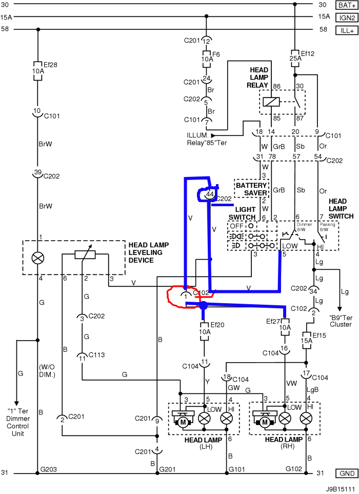

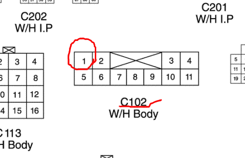

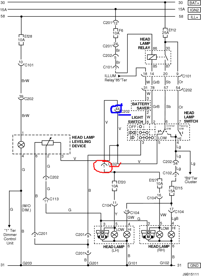

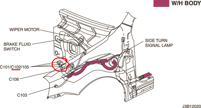

No pokud jseš si jistej, že to není rele, přepínač, ani pojistka, tak by to mohl být tenhle kontakt v konektoru C102. Pak už jdou dál dráty ke každýmu světlu sólo. To už by byla velká náhoda aby odešli obě světla naráz. (ale to schema je na Lacetti HB 2009, nevím jestli je stejný..)

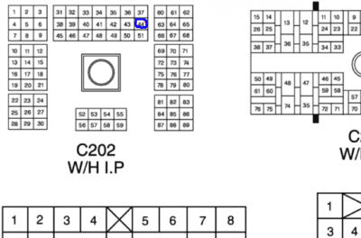

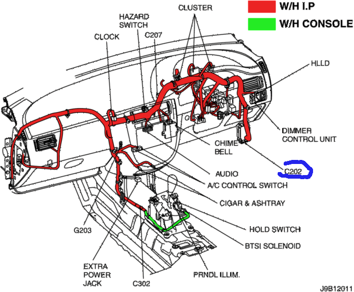

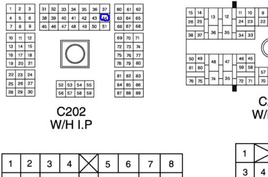

Jinak ještě zkontroluj, jestli ti jdou naklápět světla. pokud ne-e, tak by to mohl být ještě kontakt č.44 v konektoru C202 (modrý kroužek)

-> 2 obrazok no ak myslis nastavenie vysky svetiel ani to nereaguje, bezne som pocul ten motorcek, teraz uz nie, ak myslis daco ine, tak potom neviem co
JJ, přesně. Pokud ti svítí dálkové světla ale nejde ti nastavení výšky světel, a potkávačky, tak je to někde na tý modrý cestě. Nebo máš vypálený přepínač světel.

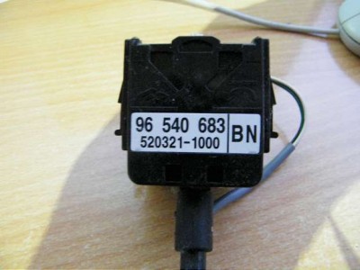

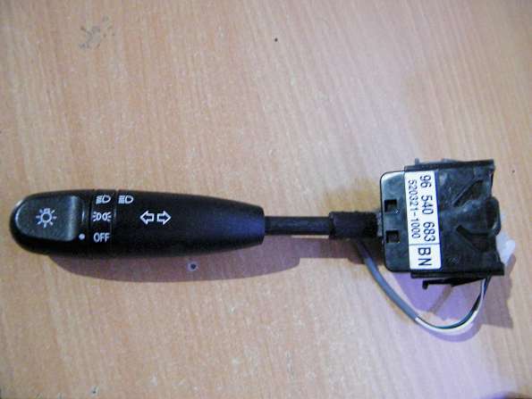

Ještě, jak vypadá přepínač světel v Lacetti ?
Pokud je to tenhle, a měl by si ho pryč, tak mám jeden volnej. :D

no vyzera presne tak ;), Bratislava

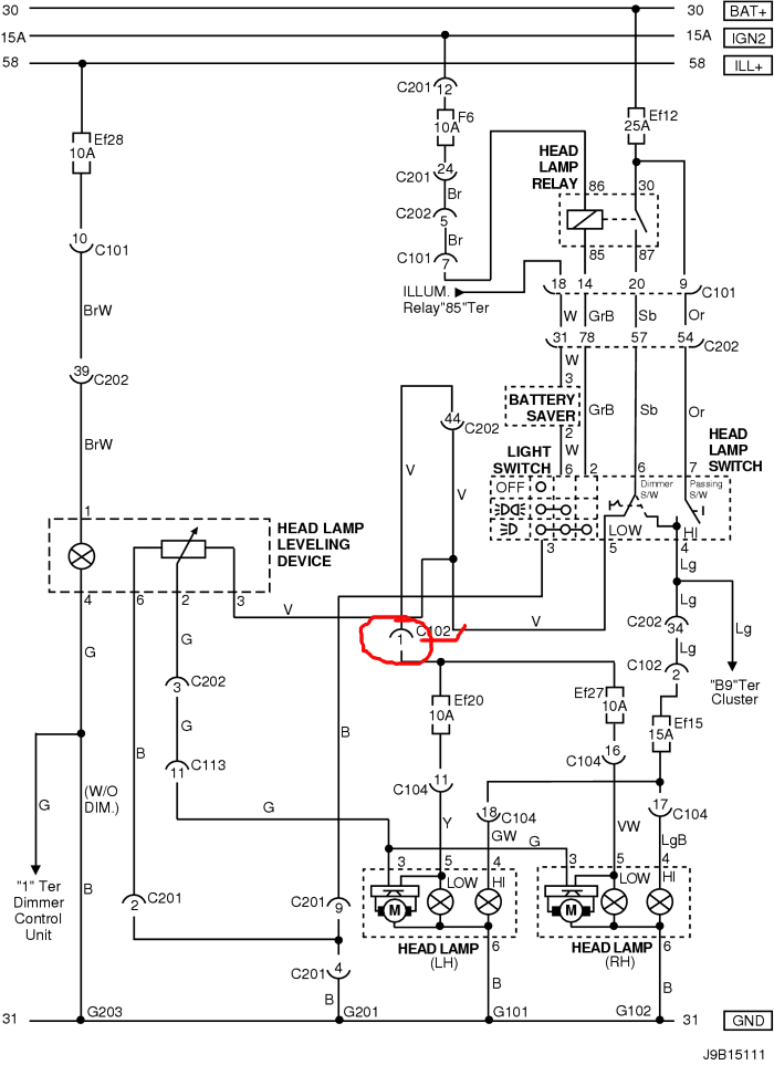

Měl jsem stejný problém, najednou přestala svítit potkávací světla, něšla dálková. Též svítila kontrolka motoru.
Podle zde uveřejněného schématu jsem se snažil najít vodič který vede k přepínači světel u volantu č.57. Na něj totiž nešlo napětí z relé.
V elektroschématu to není zakresleno, ale pod přístrojovou deskou (tachometrem) který se musí demotovat je vzadu umístěná plastová svorkovnice. (svorkovnice je vidět až na plánu kabeláže- označení cluster) Je dvojitá a byla vyhořelá. Pro uvolnění se musí vypáčit šroubovákem.
Nahradil jsem tuto svorkovnici dvěma WAGO svorkami a sice pro slaněné vodiče jedna pro 3 dráty a jedna pro 6 drátů.
Patrně to bude častá závada. Proto to sem dávám, hledal jsem to celé dopoledne.
