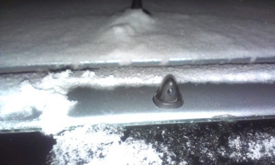

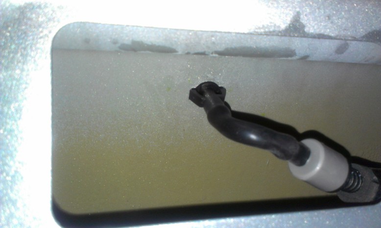

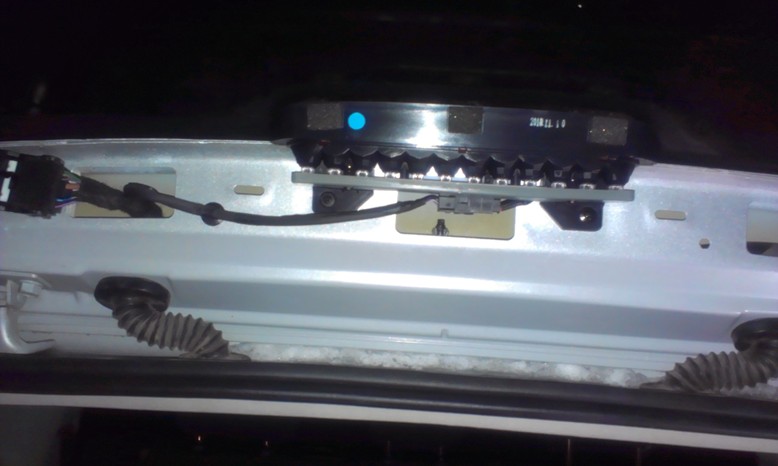

Dneska sa mi podarilo odfajcit zadny ostrek pri odhrabavani snehu . idem to akurat skusit dat do poriadku pokusim sa to aj nafotit .A je to hotové vcelku jednoduché.len treba dat dole obklad za tretim brzdovym svetlom podpacit a potiahnut su tam styri spony a demontovat brzdove svetlo .prikaldam nejake foto
