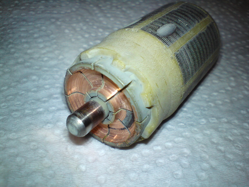

Aby som nemusel otvarat novu temu, prikladam sem na ukazku ako moze skoncit palivove cerpadlo ked mate v nadrzi nieco co tam nepatri. Napriklad bordel z rurok, nadrzi, z benzinu alebo ktovieskade. To co vidite je medeny komutator rotoru motorceka cerpadla. Ak na nom vidite nieco divne, tak to preto, lebo na komutatore chyba 2,15mm medi a na jednej z lamiel uz med dosla a objavil sa plast pod lamelou, takze uhlik (este vyse 1cm dlhy) uz stratil vodivy spoj s vinutim a cerpadlo sa uz neroztocilo. Povodne tam bola len ryha ako na vedlajsej (nizsej) lamele ale skuska nehtom odlupla zvysok medi hrubky tenkeho alobalu. Pred tusim rokom bolo cerpadlo vymontovane z nadrze pretoze davalo malo paliva. Z plastoveho telesa v ktorom je vlozka cerpadla zamontovana bolo vycistene asi 1 az 2 deci tuheho bordelu ktory okrem ineho upchal aj pancusku. Samotna vlozka vtedy ale nebola rozobrata pretoze este fungovala. Dokonca aj nadrz bola menena, pretoze stara bola prehrdzavena pod jednym z uchycovacich pasov takisto aj palivove potrubie pri prilezitosti vymeny nadrze a brzdoveho potrubia. Len cerpadlo ostalo stare. Ale uz to malo ocividne zratane, pretoze benzin je v nadrzi uz dnes cisty.
Kvoli zelaniu majitela auta a nedostatku a vhodnosti inych cerpadiel je teraz v plastovom telese cerpadla zabudovana ina vlozka nejake walbro ale kod neviem, ono je to dnes celkom fuk nizkotlake sa dnes uz snad ani nedaju zohnat. Vyber nan padol preto, lebo ako jedine v predajni otvorenej v sobotu malo aj pancusku. Plastove teleso bolo upravene tak aby cerpadlo sadlo "ako prdel na hrniec". Cena 40e. Z polska by bolo nove kafus za 50e aj s postovnym komplet cele. Carmax 66e oem alebo 85e origo ale najskor v pondelok co bolo pre majitela auta neskoro. Takze islo hocijake ktore sa da hned kupit a bude vhodne. Vhodnost bola zprioritizovana ako som uz uviedol existenciou pancusky, poslednej na predajni prave pre konkretnu vlozku. Fajn bolo ze pancuska mala dokonca polkruhovy tvar takze az na par zadrhnuti celkom slusne zapasovala do plastoveho obalu cerpadla. Menej fajn bolo ze bolo nepasoval konektor ako na druhej vlozke ale stacilo vytiahnut fastony z plastoveho konektoru a pre istotu zabuzirkovat a nemusel som ani nic spajkovat.
Este tu bol pokus o zakupenie v trnave na vrakaci ale tam chceli za komplet jazdenku 50e (skusili este 40e) a to mala vytlacnu rurku ciernu ako keby tlacilo riadne vyjazdeny motorovy olej, takze som bol celkom rad ze vysekli taku cenu, lebo inak by ju majitel auta aj napriek mojmu neodporucaniu zakupil.
Ale ked tak pozeram na toto video:
https://www.youtube.com/watch?v=C7isPYGG-To
tak neviem ci to vybranie uz komutator nemal predtym a medi tam bolo menej ako 2mm. Ibazeby tento typ cerpadiel umieral na rovnaky problem. Kazdopadne komutator cerpadla co som mal v rukach to uz mal za sebou.
