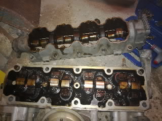

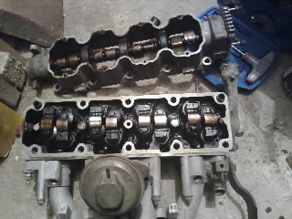

- JRD McLAREN
- Příspěvky: 3599
- Bydliště: Mexico City
Re: zbroušená vačková hřídel

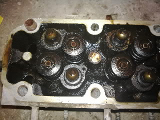

Osobne som opravoval nexiu, kde chybal na vacke skoro 1cm materialu..
z 8mych vaciek 7 chytenych, a ta jedna teda chybala uplne...
a vahadla takisto, hydrostely nesli vybrat von, tak boli "zapecene"
kanaly v hlave ucpane skoro uplne, trebalo vyberat zatky z kanalov, a vyskrabavat bordel...
Mozem potrvit Pavlove slova, ze u 8V motorov sa to niekedy stava, a nikto nema rozumne vysvetlenie preco.
(ani vyrobca nie, na zaruku to menili bez slova)
A tiez plati pravidlo, ze ak Oplacky 8Ventil klepe, tak je zodrata vacka..
