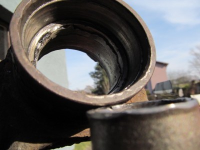

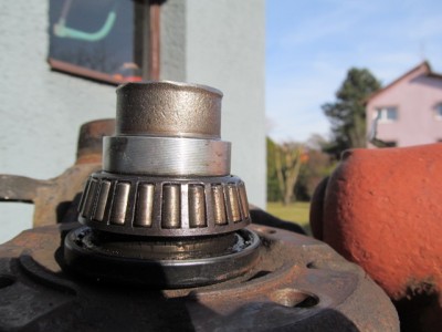

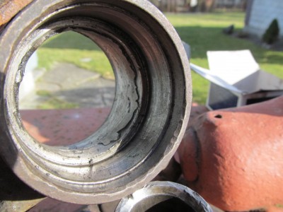

Už to je namontovane na autě u nás vrakač je jen jeden a tam to nemají a ja nepojedu sto kiláku nekde.... Hold to byla drahá oprava ale jeste si s borcem co to lozisko menil predtim promluvim...Pac mezi to vnejsi lozisko a náboj kde má být lozisko nalisované se klidne vlezlo deset párátek bylo tam volně uplně.... šílené proste....

Tady je stav když nechal předchozi majitel auto opravit člověku který je nezodpovědný a hloupý ... Jednom slovem řečeno Kok*t :-)
http://www.youtube.com/watch?v=a9bFf1uR ... e=youtu.be
Co nato říkáte chlapi ? Dobrá prasárna co ?

No on to až takový ko..ot není. On dobře prodal ty jsi blbě koupil. Kolik tě ta sranda nakonec stála?

Nova těhlice novej náboj nové ložisko celkově 4800 včetně práce :) Celkem dost no... Doufám, že snad to bude už jen sloužit ;)
